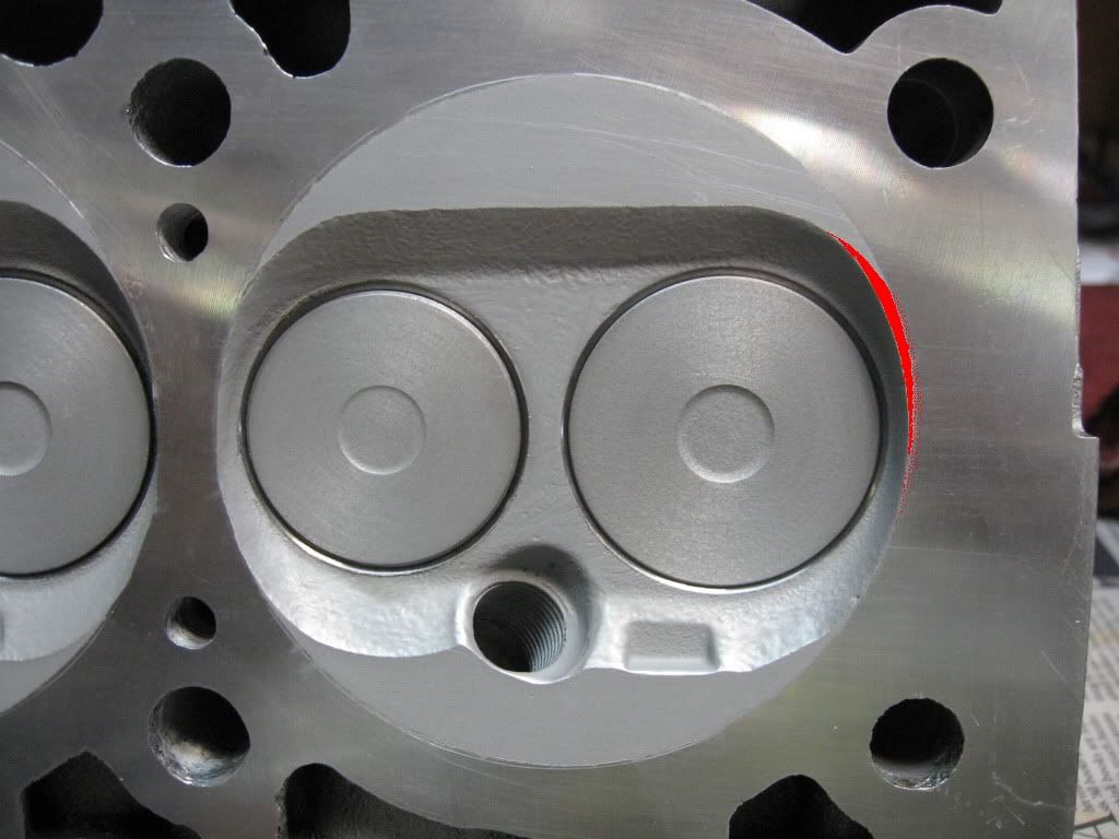

Min topp blev kolsyreisblästrad, klart trevligt eftersom bästermediet ångar bort av sig själv.
Nu har arbetet satt igång, kan alltid vara bra att ha sin motor digitaliserad, vem vet vad man kan komma att behöva i framtiden..:)
Dom här tre har jag hunnit med idag, snart är det bara dom bökiga grejerna kvar:) Dock tar det ändå jäkligt tidskrävande. Kommer nog hinna slita ut skjutmåttet innan jag är klar:)

Jag tror inte du kommer lyckats fånga skillnaden mellan en orginaltopp och en putsad topp i ett strömmningsprogram. Anledningen är att man tar bort grader och gjutskägg mer än än att ändra vinklar och areor. Det som jag däremot tror på är att simulera övergången insug till topp som är väldigt "yxig". Luften kommer att släppa vid golvet och ha högst hastighet och täthet vid taket av kanalen. Simulera och optimera genom att ta bort k-jet spridaren, ventilstyrningen, 8mm ventilskaft och plasta upp golvet till D-profil. Flaskhalsen är fortfarande ventilsätet och storleken på ventilen. Men med back-cut och 3 graders säte blir det lite bättre. Ventilen går inte att förstora utan att valve shrouding uppstår, men en putsning av kanten upp till storleken av topplockspackningen hjälper en del. En excelsnurra om ventilspalter:
http://www.topplocksverkstan.se/bilder/ ... uding.xlsx" onclick="window.open(this.href);return false;

Cédric wrote:Min topp blev kolsyreisblästrad, klart trevligt eftersom bästermediet ångar bort av sig själv.
Något som går att fixa till min topp? Vore ju kul att få den uppmätt osv också som jämförelse med din.

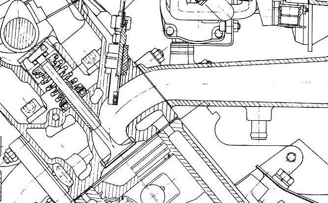

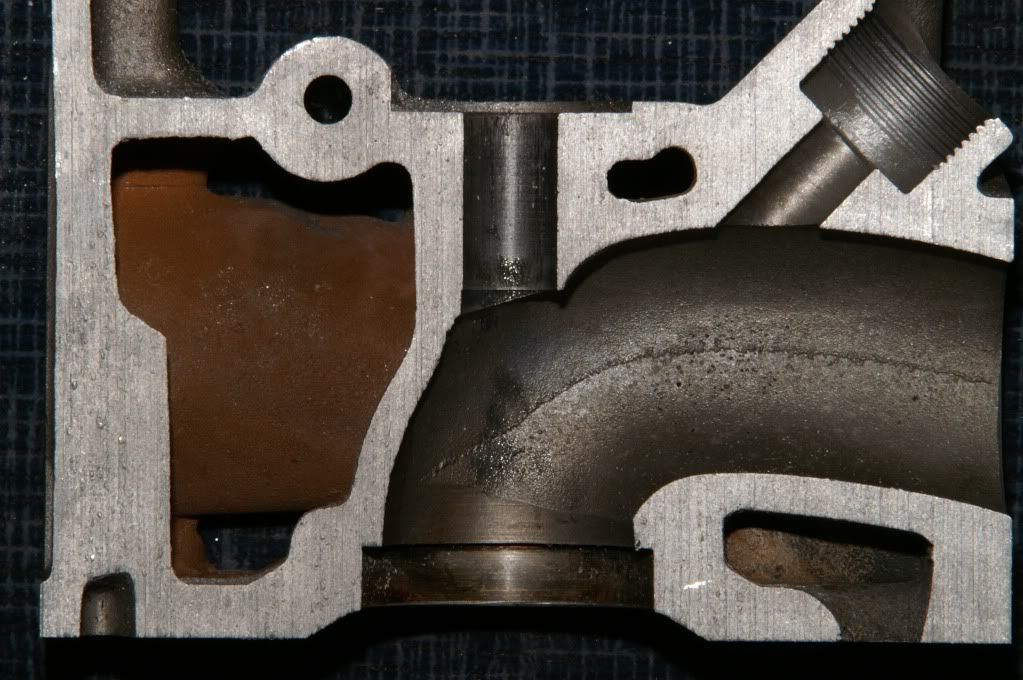

Cédric: Kan du göra en enkel flödesimulering av vinkeln mellan insug och ventil?
Anledningen är våra toppar ser lite lustiga ut med ett insug som kommer 120° underifrån jämfört med moderna konstruktioner. Bl Joakim.S har rest sina insugskanaler av den anledningen vilket borde ge ett förbättrat flöde. Även Utzon hade en sådan topp, i varje fall bilderna av en.
Erland Cox som är erkänt duktig och väldigt påläst har gjort ett empiriskt test och kommit fram till motsatsen dvs 120° graders toppen flödar bättre än man tror. Men varför? Det kanske du kan se i en CFD analys? Kolla vidare på: http://www.topplocksverkstan.se/FLODESMODULEN.html" onclick="window.open(this.href);return false;
