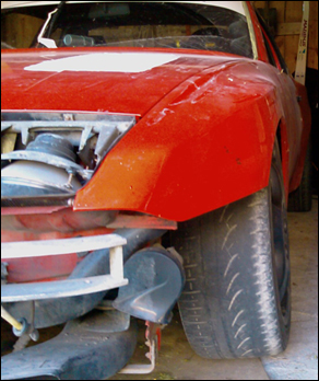

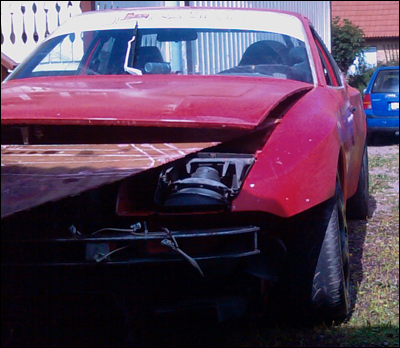

Nu börjar det likna något, bilen har fått vit lack på trösklarna, för att matcha den röda splittern och difusorn. Nu är det Röd färg som behövs
Passade på att ta två bilder på hur framhjulen ser ut med max camber på camberplattan *fniss*
Då hålet i bilen är runt där dämparen sitter, så är det en stor fördel att static camber går att "överställa", dvs man vill inte åka med max camber på topplagringen. Detta gör att man kan lägga på lite extra caster vinkel, utan att behöva reducera den statiska camber man vill ha.
Race-test återstår, ska bli fränt :)

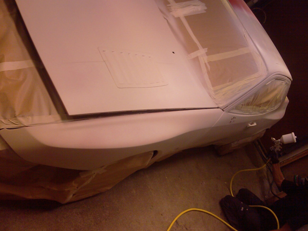

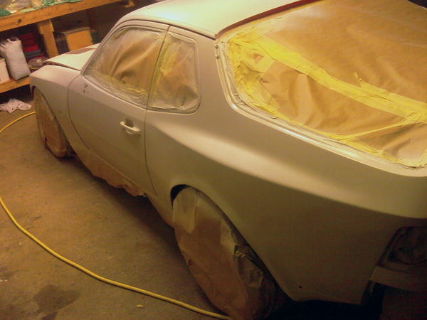

Hoppas bilen får _samma_ röda kullör nu.. och att den faktiskt blir röd, förut var den mer orange i vissa vinklar :roll:
Grundfärgen är applicerad
Gick förvånansvärt lätt! Hade i och för sig proffshjälp, men när väl sprutan var inställd och blandingen tinner och härdare blev rätt så var det ganska enkelt att applicera utan rinningar och annat otyg.

#172 Post by Erol »
Lackar du med dörrhandtagen på plats??

#173 Post by red44 »
undrar samma sak:S även listerna längst med tak samt sidorutorna är väldigt lätt att ta bort

#174 Post by Jon80 »
Yes, dörrhantagen maskerades. Gjorde dundertabben att plocka bort speglarna utan att ha kört upp sidorutorna.. och vips gick inte rutorna att köra upp :oops:. När rutorna är nervevade är rutan ivägen för dörrhantaget :P. Inget att gråta blod över direkt, vet hur bilen ser ut efter en säsong med däckrester och skit överallt.
Målet med lackningen är egentligen bara att bli av med lacksläpp och några begynnande rost-ställen.
Imorgon smäller det.. då blir det färg.

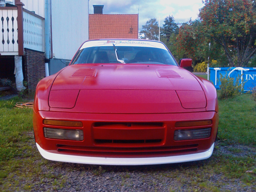

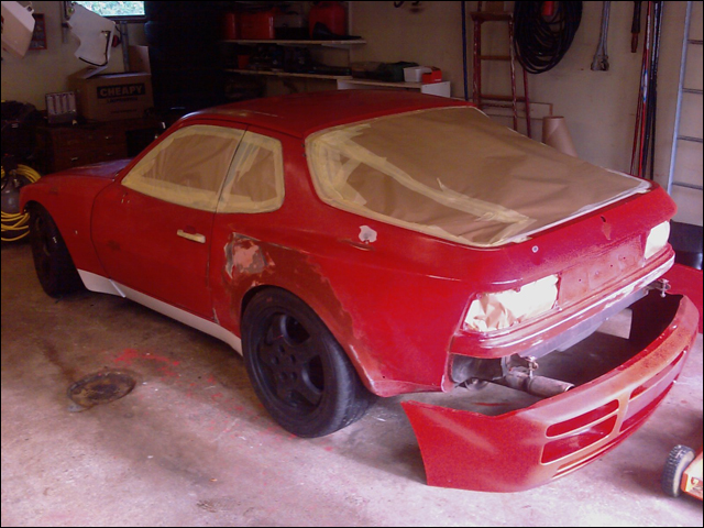

Nu börjar ihopsättningen av bilen, som bland annat saknar sin högra backspegel, difusorn bak, och dörrsidorna. Lite små meck kvar med andra ord, men körning på Mantorp på söndag blir det!
Poleringsarbetet får tas först efter helgens körning :roll:

Egentligen ska man inte svära på forum, men F-n VAD BRA DET BLEV!!!

OJ OJ OJ vad snyggt! Rött och vitt är ju en klockren kombination. Jag kände på mig att danskarna hade rätt... ;)

#178 Post by snugge »
var det svårt att plocka bort "frampartiet"? tänkte ta loss min i helgen och fixa till luftintag istället för lysena under blinkersena.
Jon80
Sponsor
Posts: 3847
Joined: 2005-07-12 10:38:47
Location: Degerfors
#179 Post by Jon80 »
snugge wrote:var det svårt att plocka bort "frampartiet"? tänkte ta loss min i helgen och fixa till luftintag istället för lysena under blinkersena.
Skitenkelt, sitter med skruvarna framför hjulen

#180 Post by snugge »
ja hells bells va enkelt det var! 6 skruvar å den var lös.
hur blev din "garagelackning" om du jämnför med originallack på en ny bil? körde du klarlack med? jag blir åter sugen att lacka min i gulf-kostym men har inte råd att lämna bort den...
