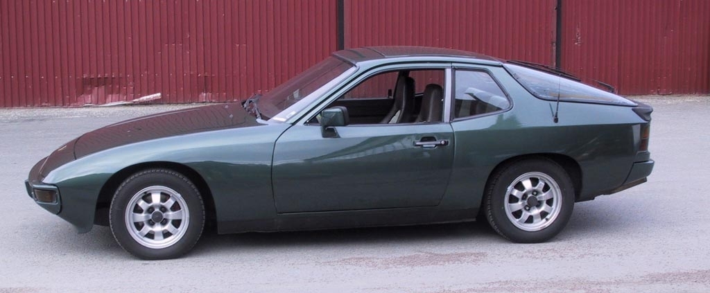

Efter att ha gjort mig av med Smulan var det bara en tidsfråga tills efterföljaren skulle dyka upp... målet var en 9x4 utan behov av större mekanisk renovering - jag saknar garage och det finns en gräns för vad man kan göra i en p-ruta.
Så efter att ha missat att ens se några kärror som såldes innan jag ens sett dom och åkt och tittat på ett total-projekt (tack patrik börjesson för hjälp den gången)
...så dök det upp en underlig annons först här på forumet och sen på blocket...
En -78:a, samma ägare sedan 1998 och avställd sedan 2002. Annonsen gav väl inte så mycket info, annat än att den inte var körbar pga bränslepump-problem och att det följde med en extra drivlina på köpet...
Men lacken på bilden verkade lockande... Mitt första mail fick inget svar, men telefonsamtalet några dagar senare gav betydligt bättre resultat...
Jag vet inte riktigt hur det gick till men två dagar senare åkte jag rakt igenom karavaner av Elmia besökare för att titta på bilen... med bilsläp hängande på kroken.
Uppallad 7år i garage...
Minimalt med synligt rost, några spruckna damasker vid styrväxel och dämpare, sliten inredning, ful ratt, dåligt injusterade dörrar - svåra att stänga och med nötmärken i garagelacken i framkant, slut gasfjädrar till bakluckan, tomt kylsystem, inget batteri, en del fulmek till kylfläkt (och i övriga elsystemet) men på det hela ganska bra intryck.
Den fick följa med hem.

Provade med ett vanligt relä istället för pumprelät - pumpen verkade vara igång... så länge motorn var av :?
så fort den gick runt hörde jag inte pumpen längre, och motorn hostade bara enstaka gånger (kan vara något fulmeck på just min bil iofs)
En annan frustrerande detalj:
VEM kom på 7mm bromsluftnings-niplar?!
det går ju knappast att vrida dom rostiga helvetena!
tänkte lufta bromsarna, men har visst inte nycklar mindre än 8mm - någon som sett passande luftningsniplar med typ 10mm fattning så man kan byta till något vettigare?
Dessutom hittade jag ett par läckor i avgasen: skarven mellan främre rör och första dämparen som verkar vara utan packningsringen (osäker på om det är orginaldämpare iofs) samt litet pys innan icke-orginal burken på slutet.
Jag börjar känna igen denna gamla ovana - att hitta fler fel än jag hinner fixa under tiden...
edit: kollade på mina dörrar - de hänger ner lite i bakkant och tar nästan i framskärmen (lacken är helt borta just i kanten)
summan av kademumman är att det inte finns någon vettig justering inbyggd, man kan bara flytta gångjärnen ut och in ur kupén, men för att flytta gångjärn fram-bak måste man shimsa och det är funkar knappt eftersom det är så tight mot framskärmen.
resultat - minimal förändring och jag kommer nog flytta låset något för att kunna slänga igen dörren... nu "studsar" den ut hälften av gångerna.
