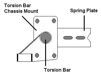

Tänkte att detta kan vara bra information att ha klistrat. :)
Via en länk som Berg gav i en annan tråd till Clarks Garage (http://www.clarks-garage.com/shop-manual/susp-06.htm" onclick="window.open(this.href);return false;) så hittade jag en bra sammanfattning (längst ner på den länkade sidan) som jag här översatt till svenska. Bilden är länkad direkt från Clarks.
Clarks Garage wrote:Anta att vi står på förarsidan av bilen och tittar på torsionstubens ända och svärdet (spring plate = svärdet? (översättarens anmärkning)).
Om vi låter svärdet och karossfästet sitta kvar på yttre änden av torsionsstaven och roterar den inre änden en spline motsols så kommer änden på svärdet att höjjas och bilen sänkas med 65,5 mm. Om vi sen låter inre änden av torsionsstaven sitta fast i torsionstuben och vi roterar svärdet och karossfästet medsols så sänker vi änden på svärdet och höjjer därmed bilen med 59,7 mm.
Nettoresultatet av en sådan operation blir alltså en säkning på ca 6 mm.
Vill man sänka 12 mm så vrider man alltså varje ände 2 splines. 3 splines för 18 mm osv.

Kan ju kanske lägga till hur man justerar med eccenterskruvarna så är ju höjdguiden komplett :)
Finns även ett exceldokument jag använde när jag bytte stavar för att räkna ut vilken vinkel man ska ha på armen när man monterar ihop det hela för att få sin önskade höjd. Finns på 944spec racingseriens hemsida, kan leta upp det så är massa bra infromation om bakvagnshöjd sammanfattad :)

Det är samma procedur som att sänka, bara vrida stavarna åt motsatt håll.
Frågan är hur mycket du vill ha upp bilen, det brukar finnas ett par tre cm
att justera på "svärdet". Kan vara läge att börja att kolla detta.
