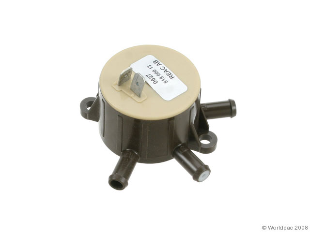

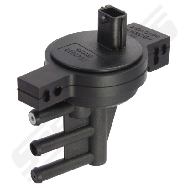

Detta är en T7-ventil:
Detta är från en og900, dvs samma som Porsche 944 turbo:
Mvh Erol
