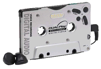

www.Kjell.com
FM stereo modulator
MP3 till bilstereo
Ett utmärkt sätt att koppla mp3-spelare till bilstereon! Kopplas mellan bilstereo och bilantenn. Drivspänning: 12V. Sänder på 88,3 eller 88,7 MHz. Bygger på ROHM:s populära BH1417F FM-sändare- chip (används av flera FM-sändande mp3-spelare). Se webshop för BH1417F datablad. OBS! I Sverige är det inte tillåtet att modifiera denna modul för luftledningsdistribution.
Mått: 100x50x25mm
M-any Dualplayer
Features
. Slim Design
You can enjoy digital audio anywhere
with pocket-size M-ANY Dual-Play.
. Cassette Type Player
Works as normal cassette tape with both home audio and car cassette deck.
. Multi-codec support
M-ANY Dual-Play can play various type of digital Audio files.(MP3,WMA,ADP
. Firmware Upgrade
Firmware Upgrade enables uou to renew yourplayer's OS to the latest version which has new function.
. Music Recording
Direct Recording function.
Realtime recording both in cassette deck and from the PC is essential to student for studying another language.
. Voice Recording
With various funtions for voice recording.
You can use M-ANY Dual-Play both language study and business.
. Expansion Slot
Easy memory upgrade with MMC expansion slot.
. 8 Hours Battery Life
M-ANY Dual-Play battery life is 8 housrs for music files and 10 hours for audible contents,etc.
Specifications
. Type: Cassette tape type
. Size: 02 x 63 x 11.5 mm
. Weight: 50 g
. Memory on-board: 128 MB Flash Memory
. Expansible 1 MMC Slot
. Basic Function: Digital file Replay
. Voice recording function (ADPCM, 8KHz)
. Music recording function (32 KHz)
. Power Supply: 1.2V rechargeable Ni-MH (1pc)
. Play Time: MP3, WMA : 6 hours
. Audible Ready: 9 hours
. Earphone OutputMax: 7mW
. Band: 20Hz ~ 20KHz
. S/N Ratio: 90dB
. PC interface: USB Port
Download Speed:
. Flash Memory: 1.5 Mbps
. MMC: 900 kbps
Kör själv kassettet och det är as gött...
Man kan söka låtar i den genom att man sätter på fammåtspolining i mindre än 4sec så skippar den till nästa låt.. längre tid så spolar den i 4x hastighet i låten.. så länge den känner av att bandet rullar så är den igång sen går den ner i strömspar läge.. kan spela in på den som ett vanligt band.. vet var den sluta spela och tar upp det därifrån...
/Claves
