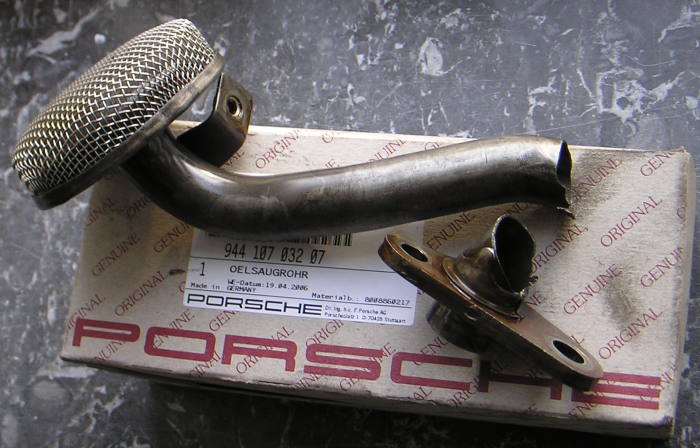

Tippar på att du har brusten oljepickup.Mr-Mago wrote:Tja!
för 2 veckor körde ja från halmstad å i hallandsbacken precis när jag var uppe... så sjönk oljetrycket å ljud från kedjan kom! stängde av motorn å rullade ner till första avfarten! startade bilen å hörde tydligt att den inte fick olja till toppen! gasade lite men trycket gick upp 0.5bar.....stängde av!
(för att balansremmen var av)
Inte ovanligt om man åkt med felställd / brusten balansrem
Den fick nog olja när du hällde i de 3,5 litrarna extra.

bilen tryckte ut sig oljan i början när jag fick tillbaks bilen från verkstan ca 3 gånger, efter att den stått under vintern! Detta hände efter ca 3-4månader körandet.........och då menar jag att den har fått gå som en Porsche ska! Men detta hände när jag körde med jämn fart på motorvägen uppför hallandsåsen!
Tack för tipset å artikelnr! Jag ska ändå få plocka isär dem båda delarna å bytta båda om pickupen är sönder!
Tackar så mycket för tipsen!
