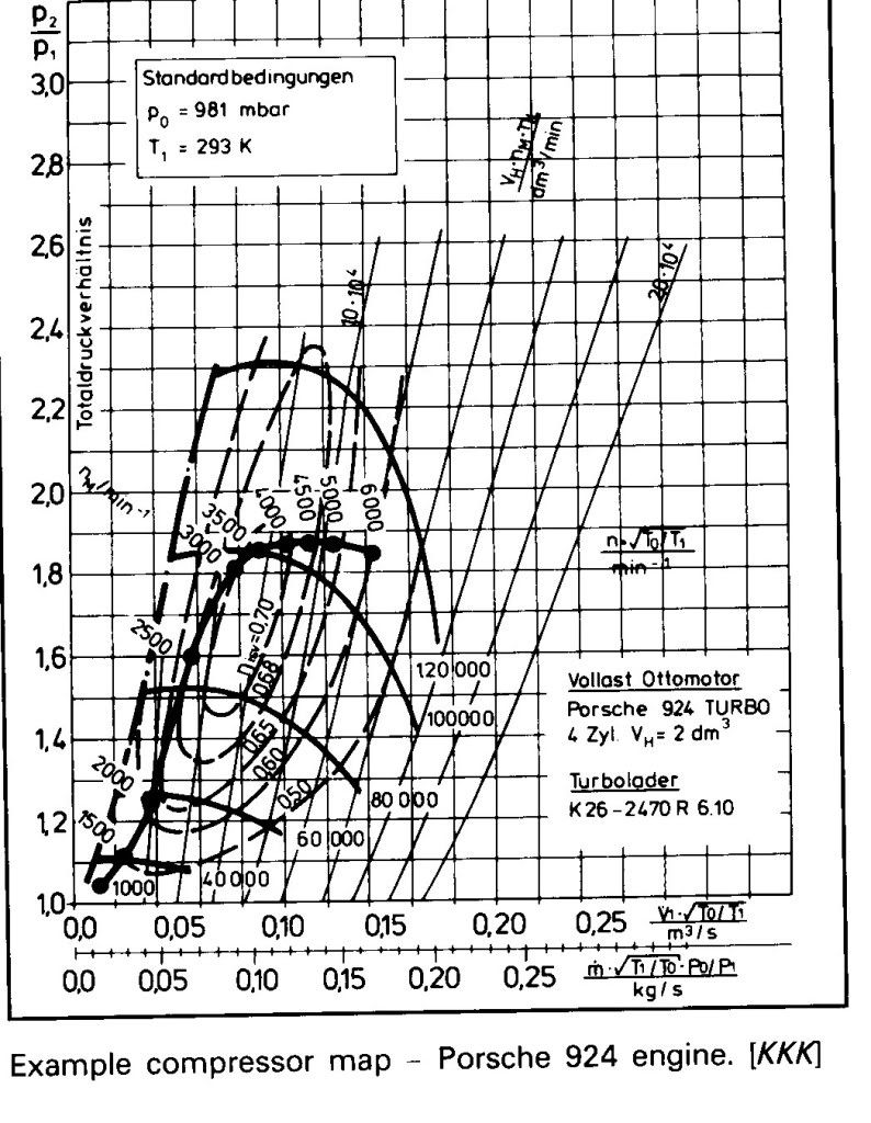

300 hästar med orginal turbo och insprutning har jag mycket svårt att tänka mig. Killens Knocklink måste gå varm. Effektiviteten sjunker så lågt att det bara är varm luft, om ens turbon kan blåsa så mycket (tog med Audins som är lite större), kolla mappen - killen är lååångt utanför området:
Dvs P2/P1 är ca 2,7 varvar minst 140.000rpm och blåser 0,25
Vad gäller driftsäkerhet kan nog Patand det mesta, visserligen orginal utan intercooler, men motorn går hårt på bana. I gott skick klarar den en hel del. Håller med, på med intercooler och skruva upp trycket måttligt. Sedan blir det dyrare.
