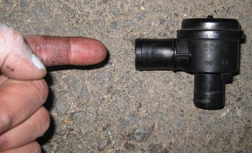

Nahpets: Kollade laddtrycket på originalmätaren.
Visade som mest ca 1.7bar innan jag släpte gasen för att skona motorn.
Testade att blåsa i boven oxå och det var inget motstånd om jag blåser där fingret visar.
Då blåser det samtidigt ut i den lilla nippeln på toppen.
Skulle det alltså indikera att den är trasig?
