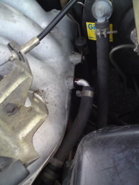

Nu har jag kollat komp också, rätt så precis 12 på alla cylindrar..
Kan någon berätta vad det är för slang i mitten på bilden, den med olja på? Märkte att den satt lös, problem?

#28 Post by Mats Jacobsson »
Inte säker men kan det vara den som går till bromsservot....
Efter som det sitter på insuget så är det vakuum.
Har du provat bilen efter att du satte fast den?

Jo tror med det, men bara delvis... Motorn gick inte när jag drog ut den helt.
Ingen skillnad, men det finns inget att sätta fast den med.. den bara sitter där lite halvseriöst, man kan lätt dra ut den med handen
