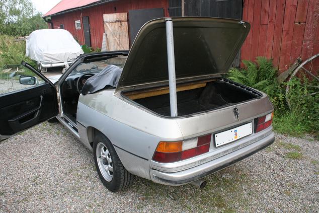

924 -80 Bieber cab
Hej Det är serviceteknikern som skriver.
Min sambo Lena tyckte att cabben på blocket som jag av en händelse sökt fram var söt. Den åker vi och kollar på. Sälv såg jag mest ut som ett frågetecken. Att hon tycker bilar är söta är inget underligt, men att åka och kolla på dessa bilar det tillhör inte vanligheterna.
Vi åkte upp till Stockholm en söndag för en runda på Fotografiska museet och avslutade med att kolla på cabben. Efter en förhandling så var bilen nerprutad 30% och affären förseglades med en handpenning. På onsdag kväll vart bilen hämtad. Hemresan gick bra förutom att fläktremmen gick av 2 mil hemifrån (med tillhörande kokning). Den remmen som låg i skuffen var för kort 888mm för denna vill ha 900mm men jag fann en 925 hemma i gömmorna som fungerade sista biten.
Inför besikningen som var bokad till måndag fixades allehanda småfel, tuta, varningsblinkers.... samtidigt som elhissar och elspelar gjordes funktionsdugliga. Lena sydde fast lädret runt ratten.
Tyckte snart att det fanns en del jobb på bilen så jag tog en arbetsorder på besiktningen istället. Bytte till några vinterhjul från en avyttrad SAAB 9K och gled in i ösregnet. Under färden in så slutade blinkers på vänster sida att fungera bak.
Besiktningen gick "bra", blankt papper. Min sambo säger att det var ett öppningserbjudande "alla bilar går igenom" detta eftersom stationen är nyöppnad. Likväl så börjar jag byta bromsrör på bilen samtidigt som jag byter bromsvätska (det var inte gjort på de senaste två åren). En krets vart helt bytt samtidigt som det kärvande vänster bak vart fixat (felaktigt ihopmonterat märkte jag när jag plockade ned det) Den andra kretsen har tre rör kvar som skall bytas.

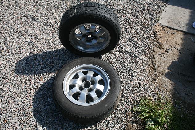

När nu bilen var besiktigad så vart nya däck beställda på Däck online. Firestone 185 70 14. Nu skulle vi bara ha två fälgar till eftersom två av hennes fem fälgar är reält tråkiga.
Bilen körs var dag för att få fram eventuella fel som gärna finns där. Ett av dessa var att vi knäckte ett gångjärn i cabställningen vid uppcabbning. Märkte att dessa måste man smörja ..... Nu är det bara ett original kvar de övriga har redan gått sönder. Så jag fick plocka ur sprinten med gassvetsen, bocka till en lämplig plåtbit som låg på golvet och slipa några spår i den med vrålapan (vinkelslipen) så att den passar som gångjärnshalva. Så några timmar efter haveriet så var ställningen funktionsduglig igen. Förut var garaget en "fredad zon" var man där vart man inte störd. Nu blir man nästan ihälskrämd när man helt plötsligt ser Lena sittandes i bilen pysslandes och polerade.

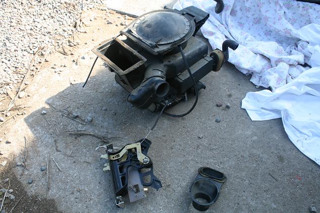

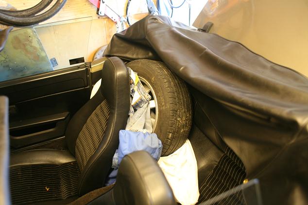

Efter lite läsning på forumet så finner jag en rallyåkare som har en reservdelsbil ståendes. Jag skickar ett PM och får svar att bilen skrotas i morgon. Eftersom sambon vill köra med bilen så drar vi direkt till Kolmården som en liten utflykt. Väl framme finner vi "Grönsaken" ståendes på pallbockar. Lite lister, några plastdetaljer landar i vår låda sen far djävulen i mig. Toppen åker av, komplett med insprut och grenrör. Främre röret och första dämparen är mycket bätter än cabbens så de får följa med. Hastighetsmätare är fel men åker med som övningsobjekt inför rep av tripp. Fläktpaket komplett, domkraft och två fälgar med tillhörande däck. Växelspaksknopp och hylla under handsfacket till polarens 924 + ett gäng mera småsaker.

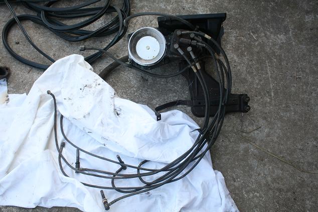

Det som chockade mig mest under tiden vi plockade ur bilen (samt hjälpte ägaren att plocka ur G31 lådan) var att min sambo plockade grejor och var lycklig! Varje gång jag närmat mig en skrot med sambon ser hon lika sur ut som jag gör när vi närmar oss IKEA. Nu förstår hon iallafall hur jag kan ha mycket grejor....

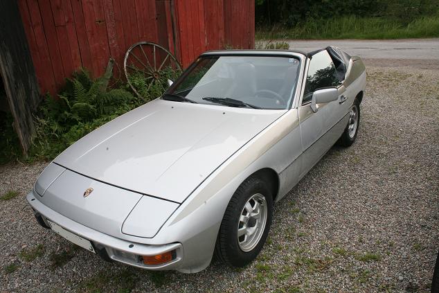

Idag vart de nya däcken monterade (naturligtvis med de fula fälgarna eftersom de vart monterade i går) Plastdetaljer monterade, lister utbytta till bättre, rosta plåtar under huven vart bytta till mindre rostiga.
Status på bilen är
Bilen går bra, startar snällt i alla lägen utom i "ljummen" (har hittat åtgärdsförslag) Fixat
Växellådan fungera snällt men skrapar ibland på backen. Fixat
Det är lite "jacques tati Trafic" över torkarna, de vill gärna slå ett slag i bland när man kör. Fixat
Defekt tripp och vägmätare (har sett åtgärdsbeskrivning) har bestält drev Fixat, men funktion osäker
Montage av stereo
Byte av sufflett (medföljde) Fixat
Byte av vänster handtag ytter Fixat
Montera gasdämpare på baklucka Fixat
Ljusvarnings signal (min sambo glömmer gärna ljuset)
Plastbit saknas fram på kofångaren Fixat
Montering av innerbackspegel Fixat
Lackering av cabbställning
Byte av kupefläkt Fixat
Bromsrör Fixat

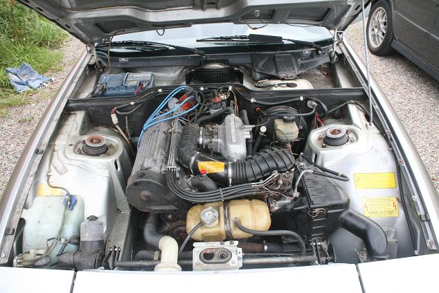

Fläktrem? 924 har ju elfläkt... måste var generatorremmen du menar som ju också driver vattenpumpen. :) När remmen går av borde generatorlampan börja lysa och man bör då stanna på en gång.
Var nog lika bra att du plockade upp en extra topp. Aluminiumitoppen riskerar ju att bli lite skev när bilen kokar. Men bilen går ju bra så ni klarade er nog denna gång. :)

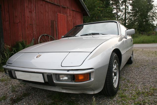

Nu har vi åkt en 60-70 mil med bilen sedan vi bytte kilrem så den fungerar bra änså länge. Resan till Kolmården är den längsta hittils c:a 25 mil tur och retur.
I går vart det en vända till Returbilen i Västerås, där fann vi yttre dörrhandtag, gummiplupp till kofångare fram, list till baklucka, superfräsh fälg, hastighetsmätare med fungerande vägmätare + lite annat smått och gått.

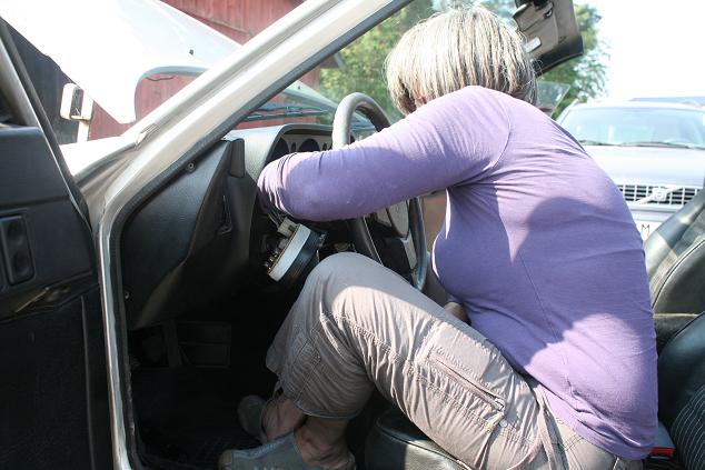

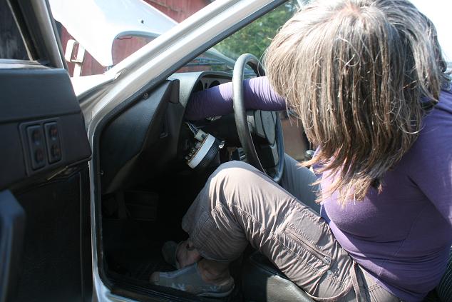

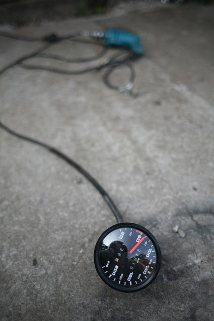

Provkörning av mätare, tyckte jag kände igen gängen på instrumentet och ja en hastighetsmätarvajer från Amazon passer utmärkt. Samma gänga som vid M40 lådan.
FUNGERAR 8)
Efter en snabb middag i Westerqwarn så bar det av till glassträffen i Strängnäs. Väl där höjde vi medelåldern betydligt 8) och fick träffa några av forumvänerna. Glasslotteriet missade vi dragningen på men lotterier brukar vi inte vinna på ändock.
I går och i dag vart det mera meckande på bilen.
Ett antal skruvar i fronten som håller blinker och ljus drogs av i går, dessa fick snabbt nya gängor (borrar ur med 6,5mm borr, limmade dit popnits insattsgängor med epoxylim) Hämtade en del skruv på bilskroten i Västerås som fick plats i fronten i dag. Även yttre handtaget byttes så nu fungerar dörröppningen kalas. Tyvärr "går den nästan i baklås" om man låser den, men det får vi fixa sedan. Hastighetsmätaren byttes, liksom gummilist bak. Oljepluggarna på växellådan lossades. Fick använda gasen på påfyllningspluggen. Bensinfilter vart bytt. Huvstängningsjusteringen fick smaka på gasen så den vart justerbar igen.
Det är trångt att montera bort vajern
Först vänster hand
sedan försöker vi med höger hand
Sakta men säkert blir det bil av denna vagn igen.
"elkassett" till vänster bakljus (jord fel) och plasthuset till höger blinker fram (trasiga fästöron Fixat) står på önskelistan just nu.

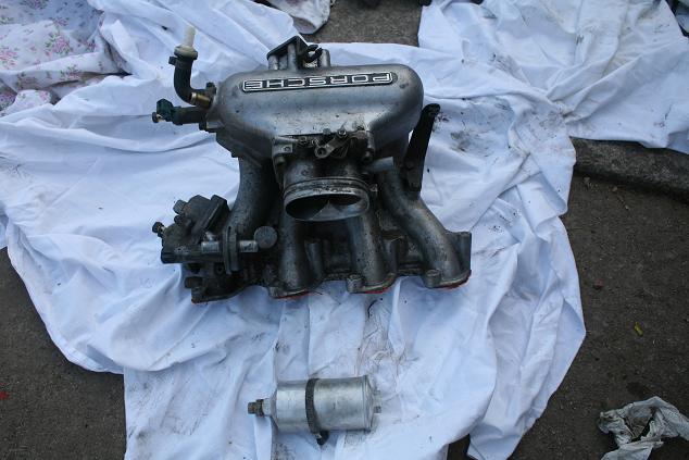

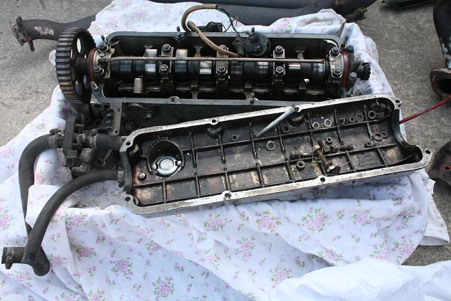

Lyfta ur motorn för byte av nållagret i svänghjulet Fixat
Lyfta ur lådan för byte av bränsleledningar Fixat
ev riva ner bakaxel samtidigt för målning Nix
byta resten av bromsrören (funderar faktiskt på DOT5 konvertering eftersom detta är mera av glidare än hård sportvagnskörning) Det blir DOT4 i denna, det är bestämt nu! Fixat
Samtidigt skall jag riva ur ODlådan ur "Svenskt stål" för ytterligare en renovering.... Det kommer behövas inköp på pallbockar till vinterns uppställning. Håller desutom på att röja i ladan så vi får 2 vinterförvaringsplatser eftersom ingen av sommarbilarna vill så ute i vinter.

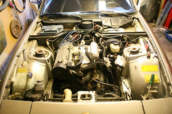

Påbörjat motorlyft
