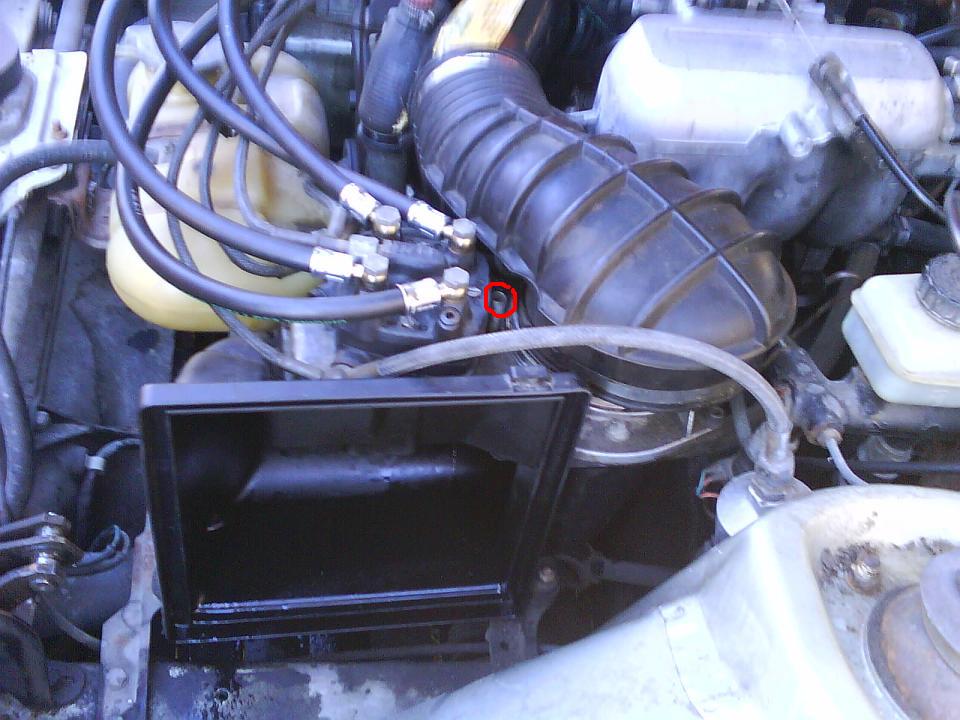

Nu tänkte vi kolla på bränslefördelaren om den kan va kass på nått sätt. Tänkte också justera tändningen också. Är de nån som vet om man kan tvätta bränslefördelaren i ultraljudstvätt utan att nått går sönder?
Är de föresten någon som kan förklara vad den här justerskruven gör?

Justerskruven är för att ställa CO-halten med.

Narasis wrote:Tack Mattias. Men vad händer om jag då skruvar medurs?
Skruvar du medurs ökar du bränsleblandningen. (Right for rich, left for lean är en bra ramsa att kunna i detta fallet)

patand wrote: Skruvar du medurs ökar du bränsleblandningen. (Right for rich, left for lean är en bra ramsa att kunna i detta fallet)
Tack för detta svaret, då vet man äntligen vad man gör när man skruvar på den. Får se om man kanske kan få allt rätt idag.
