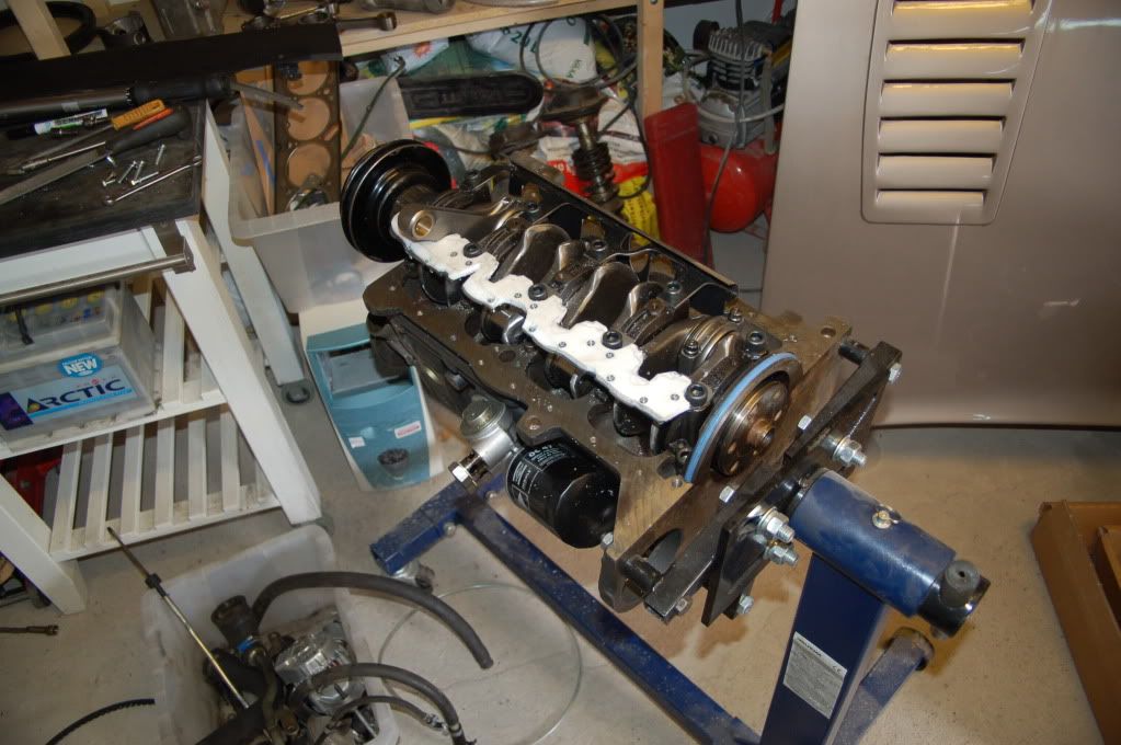

men det är mest efter fyra dagars bilslagsmål med att få loss toppen vilket resulterade i att hela motorn är ur
I efterhand var det rätt då både avgasröret och grenröret var sprucket. Turbon var kalasfin efter lite tvättning och toppen likaså. Kolvarna löper så lätt i blocket att veven nästan snurrar av sig själv - inte mycket till friktion från kolvringarna. Troligen har kamremmen gått av för länge sedan då det finns ventilmärken på två kolvar. Ska titta på det sen.
Det jag inte förstår är varför oljan i vevhusburken var majonäs, men det fanns inte tillstymmelse till det någon annanstans? Vattnet var klarblått och oljan mörkbrun.
Nu ska jag låta bilen vara i fred et tag sedan ska motorn byggas ihop. Kanske vara tillbaks inom en månad
