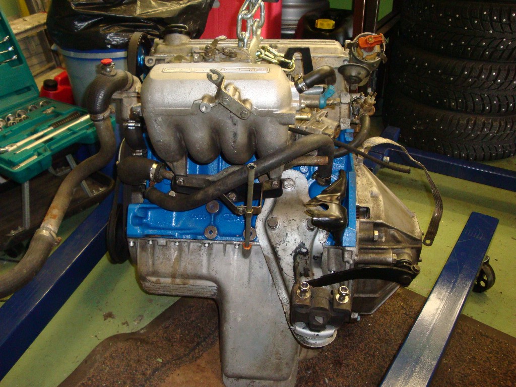

Hepp Patrik
"Installera knacksensorn på den förborrade klacken på blockets vänstra sida (sett i färdriktningen) mellan 1:ans och 2:ans cylinder. Har för mig du behöver en vanlig M8 för detta. "
Har du någon bild på detta för jag hittade ingen sådan klack på min motor?

#223 Post by patand »
Goran wrote:Har du någon bild på detta för jag hittade ingen sådan klack på min motor?
Har tyvärr ingen bild på det. Men den "klack" jag tänker på är en av flera relativt små "torn" som sticker ut från blocket. De "tornen" har ett hål längst upp där det är gängat och passar perfekt att montera sensorn på. Leta under grenröret, ca 10-15 cm nedanför skarven mellan toppen och blocket och nästan mittimellan cylinder 1 och 2 om jag minns rätt.
Kan försöka fota min sensorposition om jag kommer åt och minns att göra det...

#224 Post by Goran »
Hej Patrik
Jag var lite trött igår kväll så jag orkade inte böja mig ner och titta på BLOCKET :shock: :roll: , utan jag nöjde mig med toppen. TOPPEN!!! :oops:
Vilken av dessa klackar (under slangarna i mitten) använde du?
Den övre känns mer rätt då den ligger närmare förbränningsrummet.
Jag vill beställa idag för att ha det på innan jag bromsar bilen nästa torsdag.

#225 Post by patand »
Goran wrote:Vilken av dessa klackar (under slangarna i mitten) använde du?
Den övre satte jag den på om jag minns rätt. :)
