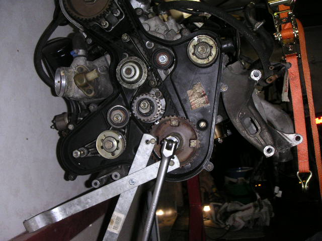

Kolla denna bild:
Drivhjulet till vattenumpen är det som kamremmen ligger mot på den sidan av remmen som ite är tandad. Vattenpumpen är den grunkan som sticker ut i samma höjd till vänsrer om drivhjulet där det ser ut som att det är en stor öppning. Vattenpumpen cirkulerar vatten och kyler motorn så den får rätt arbetstemperatur!
Kamremmen är den tandade remmen och den har som uppgift att vrida kamaxeln så ventilerna öppnar och stänger rätt i förhållande till hur kolvarna står.
Balansaxlar har man för att dämpa motorvibrationer så motorn vibrerar mindre. Dom fungerar som vibratorer och vibrerar mot motorns egna vibrationer vilket gör att motorn och balansaxlarna vibererar ut varandra. Hamnar balansaxlarna fel så vibrerar motornmer än om dom inte hade funnits vilket kan skada motorn. Balansaxlarna drivs av en kuggrem (som inte är med på bilden) och deras drev är dom med vit färg på.
Alla dessa grejer sitter i framkant på motorn!
Mvh Gustav
Ps. köp min bil, allt ovan är kanoners på den! Bara tuta och köra!
