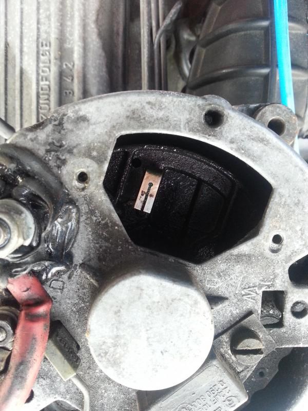

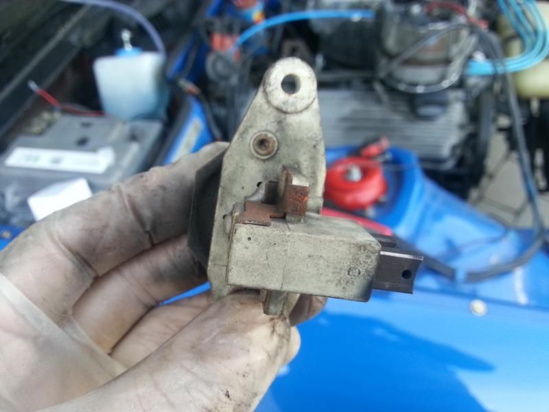

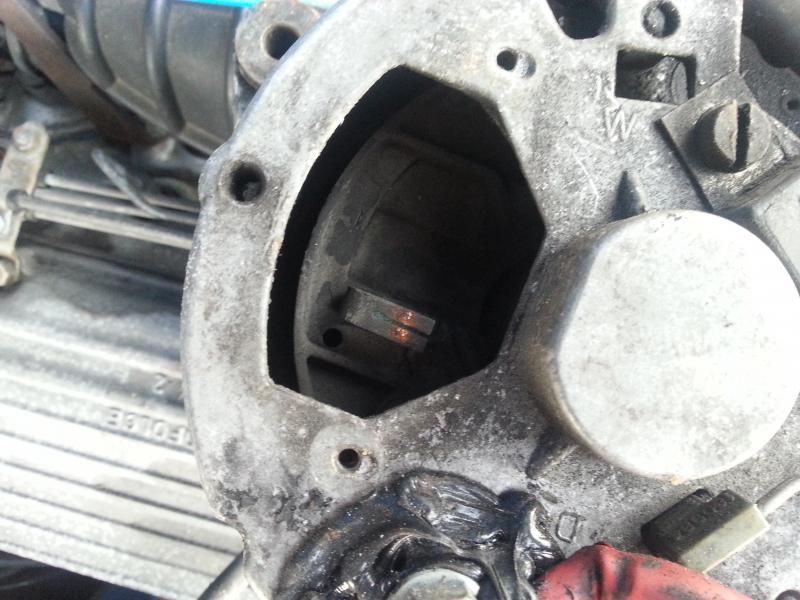

Får väl ta och uppdatera eftersom det gick så bra :)
Åkte till Biltema när jag ändå skulle hämta syrran. Vi letade upp rätt och for hem. Började att skruva av regulatorn, Ganska pilligt och trångt då jag har oljekylare (slangar från oljefilter). Men när den nya skulle på blev det omöjligt (dåligt tålamod iaf) så bara till o ta ned generatorn. Men det är ju lätt. Och lika bra var väl det. Hade blivit ganska mycket rost på kontaktblecket mellan generator och regulator.
Biltemas kostar 109kr. Utzon och Autoexperten skulle ha runt 275kr. Laddade efter det 14,1volt utan belastning körde en bit och den steg på mätaren i bilen, inte mätt med multimeter ännu. F-n vad underbart att vara ute på vägen igen :) Bara o hoppas på ett kraftigt regn så att bilen blir lite renare, 6månaders stillastående i carport ger sina spår.
