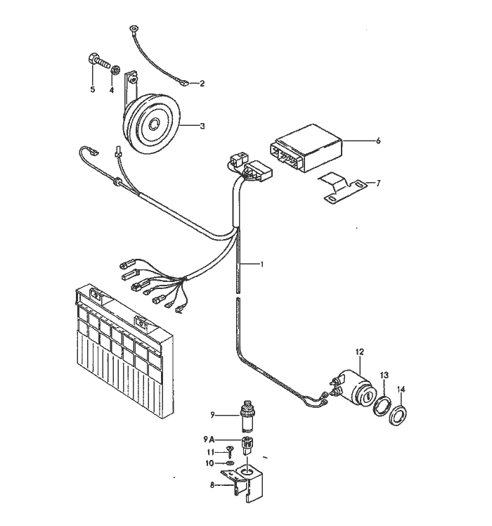

Här har jag en bild på hur larmsystemet ser ut, tänkte nog ge mig på att riva ut alltihop och hoppas att det går igång, men vad är det för stor grej på vänster sida av bilden? Den som är framför dom sju kontakterna, den har inget nummer.
Om vi leker med tanken att larmet stängt av tändning och startmotor, borde det räcka med att riva ut allt som har med larmet att göra för att det ska återgå till rätt läge eller kommer det på något sätt fortfarande kunna vara spärrat? Tänker mig ett relä som inte slår tillbaka om man inte gör som man egentligen borde göra för att avaktivera larmet.

Ok, är det i DME enheten som larmet isof har slagit ifrån något eller finns det någon annan enhet som kan påverkar tänding, startmotor m.m?
Det måste nästan vara något efter monterat larm någonstans eftersom startmotorn inte går igång, kan inte se något på elschemat för startmotorn som skulle kunna påverka, förutom om låset har gått sönder dock, men det känns oerhört osannolikt. Jag får nog helt enkelt följa kablarna och se om det finns något påkopplat någonstans.

#15 Post by taxiande »
På dom larm som jag har stött på(eftermonterade),så är kabeln
Mella tändningen och startmotorn klippt för att gå genom larmenheten.
Mao. Har inte larmenheten ström så kan den inte skicka ström från tändningen
Till startmotorn. Principen borde vara densamma på ett orginalmonterat larm.
Ta reda på vilken färg kabeln till styrströmmen till startmotorn har.
Brukar vara den tunna kabeln från startmotorn. Följ den och någonstans
På vägen borde du kunna hitta problemet. Det vill säga om du tänker
Koppla bort larmet...
