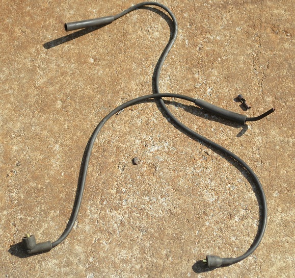

1:an 4,75 kohm
2:an 4,o kohm
3:an avbrott
4:an några Mohm
Rotor 4 kohm
kabel mot tändspole 1,9 kohm
kolstift tillför "något"
några trasiga tändkablar

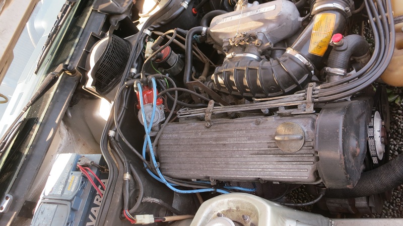

några "nya blå" i motorutrymmet

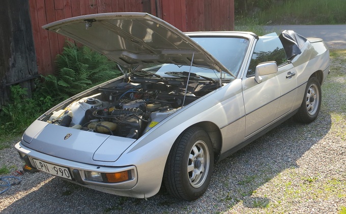

och så en liten bild på skönheten så ni inte bara får se detaljer
Nå går den bättre och för första gången under mina ägor svarar tomgångsskruven konsekvent på justeringarna.
