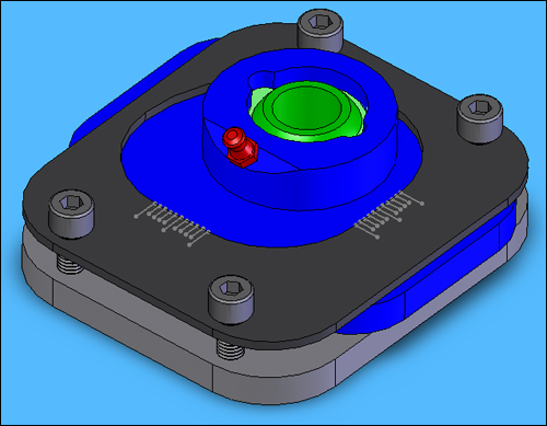

Sista touchen läggs till handlingarna på första prototypdesignen på topplagringarna.
Förutom lite fixning av dimensionering, så har smörjnippel tillkommit för underhåll av lager. Lite mer jobb både tillverknings och användarmässigt, men tydligen ska uppfettningsbara lager vara bäst då allt glapp försvinner om man man fettar in lagren ordentligt (vi får väl se vad prototyperna visar).
