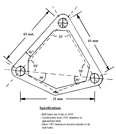

Vad tror ni om en sådan bricka?
Tyvärr så har WGn begåvats med två sprickor.
Kan dom vara farliga?
Och bilderna skall vara i omvänd ordning.
Någon som har slipat in ventilen för bättre tätning?
Kan det gör någon verkan? (är ju lite svårt att kolla)
Iofs så kan man hälla lite sprit på uppsidan och se hur lätt det tar
sig igenom.
sig igenom.

Har provtryckt idag med olika antal brickor.
Ingen bricka, öppnade straxt under 0.5bar
En 2mm bricka, öppnade exakt vid 0,5 bar.
2 st 2mm brickor, öppnade vid 0,6 bar
Så 2-3st brickor (4-6mm) borde funka.
Skall provtrycka med 3 bara för att se.
Kommer att köra med 2st
