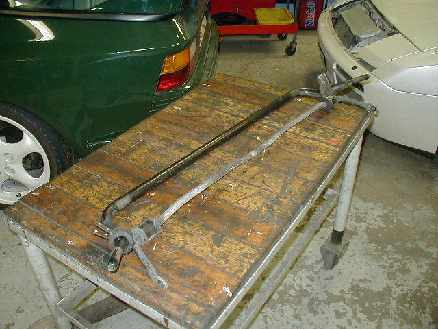

Ni som har testat 951 mot 968CS krängningshämmare vad har ni för åsikter?
Har läst mycket om att det är en väldigt bra uppgradering, men å andra sidan finns det ju ännu bättre grejer för en slant till.
Kommer man nöja sig med CS krängaren eller vilja byta upp sig om ett tag vid bankörning ändå?

Jepp, Zolnir säljer krängare som är ställbara, den bakre kan ställas mellan 9-45 N/mm.
Jag tycker man ska sätta dit en ställbar iaf så man kan justera balansen. Men först ska ju fjädrarna vara rätt. När man valt fjädrar kan man skaffa sig ett hum om hur kraftig krängaren skall vara.
Mät krängaren fram så kan jag räkna ut hur kraftig 951 VS 968CS är.
Anders Larsson wrote:Björn: Vad är det för nackdel att ha förhållandevis mjuka fjädrar ihop med grova krängare?..om det nu är en nackdel
Nackdelen är ju att du har en gunghäst när du bromsar, accar. det är väl mest svenssonbilar som har den setupen. Det blir mjukt å fint när det går rakt fram sen kränger den inte som ett sjunkande skepp när det svänger.
Det blir en rätt kraftig krängare om man ska ha mindre roll. Fjäder+krängare= Totala krängmotståndet.
krängaren skall användas för att ta en del av den viktförskjutning som uppstår vid tex sväng å slänga över det på motstående sida.
Fjädern å dämparen är ju till för att hålla däcket i backen så bästa grepp finns.
