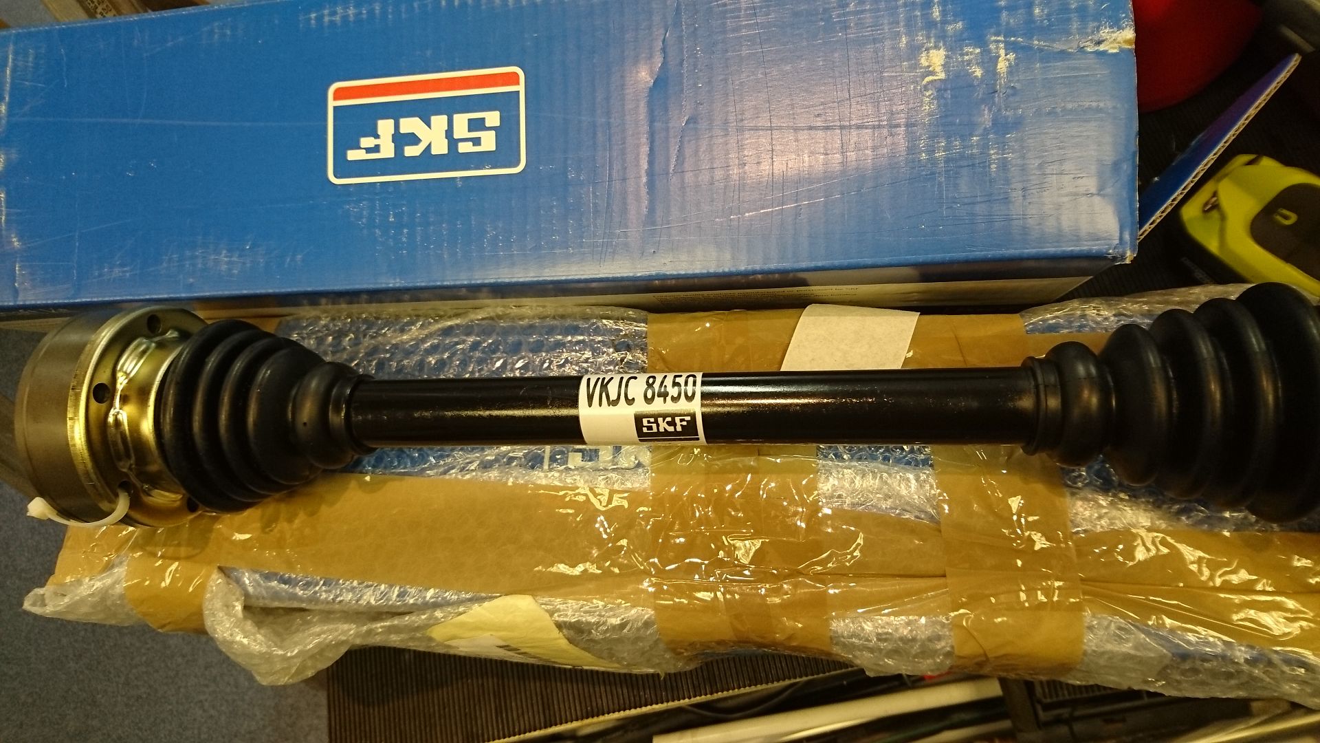

Någon som testat denna axel från SKF?
VKJC 8450
Hittade att denna axel skall passa till 951:orna, men blir lite skeptisk.
http://www.bildelaronline24.se/skf/15097" onclick="window.open(this.href);return false;
Måttet verkar stämma, 531,5mm.
VKJC 8450

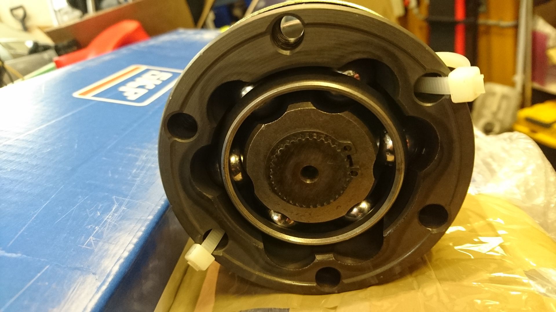

Så dök dom äntligen upp.
Efter en massa besked om att dom "Finns ej i lager" så kom dom med Tyska DHL + Posten
Vilka axlar är det jag fått nu? N/A, eller turbo, eller något helt annat?

Får det till 33 splines. Turbo och s2 har väl 25 så då är det väl n/a då.

Re: Drivaxel från SKF.
Har för mig tidiga turbo har 33 splines.

Tidiga turbo hade väl n/a axlar o
25 splines?
Sena turbo 33 splines å 951 nummer
Alla med aluarm e lika långa...
Nån med mer info??
25 splines?
Nån med mer info??

Tidiga turbo o na använder 33 splines.
Från 87 på turbo ska det vara 25 splines

Om det nu är så att det är antalet splines som avgör om det är N/A eller turbo så känns det som ett dåligt köp.
Med produktionstänket som bas så känns det konstigt/onödigt/dyrt att krångla till det med olika varianter, därmed borde det vara samma till alla manuella 944or.
Skall ställa frågan till SKF ang kompabilitet, firman jag köpte från hänvisar till 951-nummer som referens.
