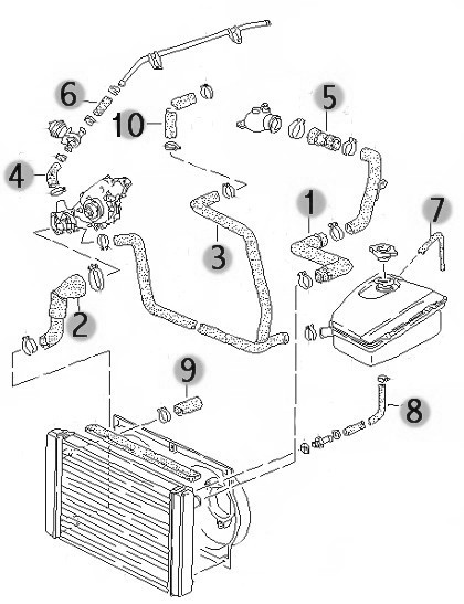

Dock har just den slangen på S2 en förgrening och fortsätter in till resten av systemet.
Det är mao. slang 3 vi pratar om.
