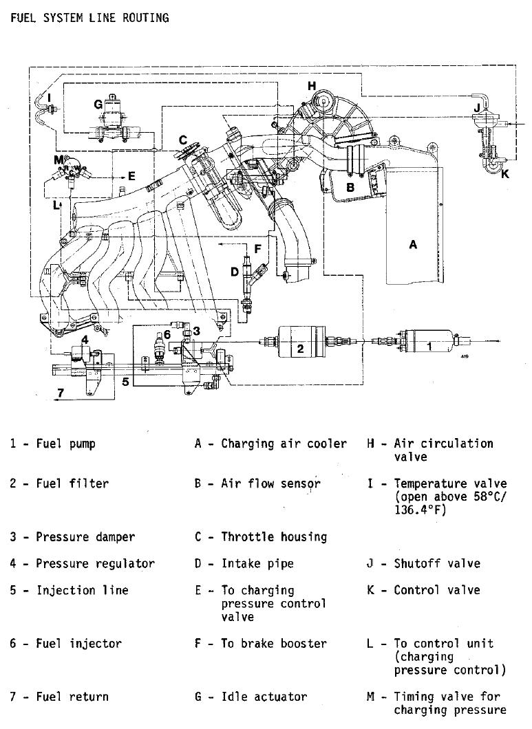

När jag skulle montera tillbaka mitt insug så lyckades jag med att dra ut en slang som jag inte vet var den ska sitta. Den sitter monterad på kompressorhuset och går var ??
Lånar en bild av "931 twinturbo", det är den blå slangen det handlar om.

Menar du att den kommer från spjällhuset? I så fall ska till en temperaturstyrd ventil. Liten sak med två anslutningar. Detalj "I" på bilden.

Hmm, ja den är det nog. Hittade faktskt en "nippel" på kompressorhuset också så jag antog att det var där den skulle sitta men tror att du har svaret

Drar igång en gammal tråd.. Jag saknar denna slang vid spjällhuset och har därför svårt att se vart den skall gå. Kan någon beskriva vart ventilen den skall kopplas ihop med sitter, alltså vart i motorrummet sitter den och hur ser den ut?

Se http://www.clarks-garage.com/pdf-manual/fuel-15.pdf" onclick="window.open(this.href);return false; .
Den sitter på en sak som kallas Temp valve ngt. Symbol I.
Sitter under insuget. Öppnas eller stängs beroende på kall/varm motor.
Har du ingen slang där och kör med öppen nippel har du en vakuumkläcka.

Kommer man åt den utan att ta bort insuget?

Du ser den och är vridningen på fattningen på den bra så kommer du åt den med en U-ringnyckel och kan jobba millimetervis.

Tittade lite snabbt under huven idag, men fick inte riktigt ihop det. Men sen snubblade jag över den här sidan som verkar riktigt bra, mycket bilder, så nu tror jag att jag hänger med
