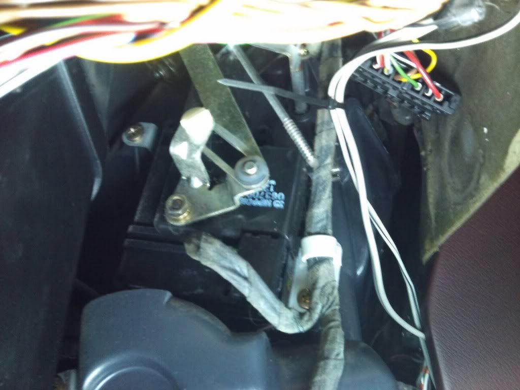

Skaffade mig en 944 85b igår och har samma problem med värmen.
Hittade denna tråden och försökte jämföra med min bil.
Saknar jag mer än plastclipset?
Det skrivs ju nått om ett "metal retaining clip". Vilket är det?
Bild från min bil:

Har för mig att den gängade stången som sitter där vid spännbandet(?) ska in i det vita clipset (om det är helt) så är saken fixad!

Det är knappt nått kvar av clipset.
så ett sånt behöver jag. fattade bara som att det fanns en metalbit som stången också skulle in i.
