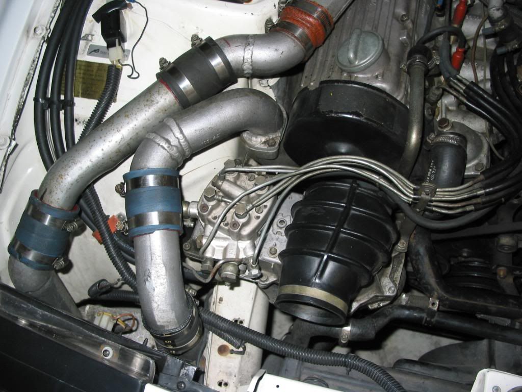

Jag spånade lite på att mejsla ner en IC på vänster sida, det finns mycket dödvolym på den sidan, tar man bort tutorna finns ännu mer. Det finns många idéer på mitt bord kan man lugnt säga, dom flesta stenar är vända.
Här är din lösning bobo, "AL Holbert"( Känd förr i tiden i porscheturbo-världen) style:
Jag har lurat på att dra ut tryckröret från turbon under Insprutningsfördelaren, det ser görbart ut, men satans trångt. JAg har sett bilder på att det går dock

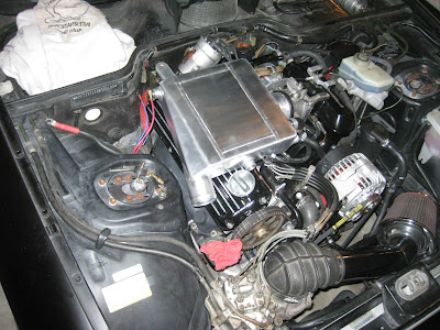

om man har feta spenderarbyxorna på sig finns ideola bolt on vatten/vatten IC (Det finns ju billigare sätt att lösa vatten IC dock, denna är väl mest elegant):

En kille på 924 träffen hade en dylik med sig. Såg elegant och välgjord ut. Vet inte om den var från Ideola men såg väldigt lika ut iaf.Cédric wrote:om man har feta spenderarbyxorna på sig finns ideola bolt on vatten/vatten IC (Det finns ju billigare sätt att lösa vatten IC dock, denna är väl mest elegant):
