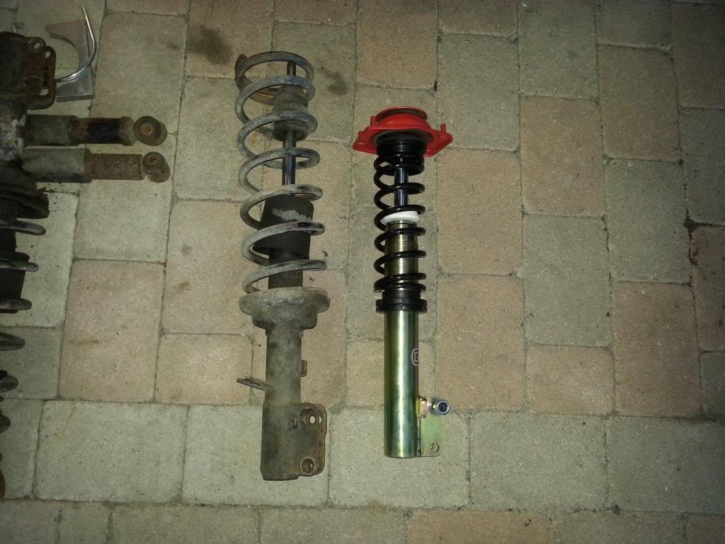

Cédric wrote:Har ni alla kortare fjäderben fram? Eller hur ser det ut där inne med kvarvarande fjäderväg?
Visst är det skillnad på längd på mina iaf :)

Aha, du har också gazbenen. Hur mycket utfjädring/infjädring har du kvar ungefär när du är i rideheight?
