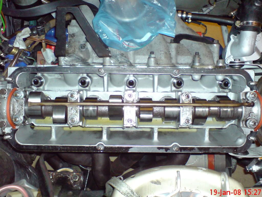

Har för mig att 3:ans insug och 4:ans avgas är öppna just då vilket ställer till det lite. Såg här dåg det ut på min (möjligen en kugge fel, vita pricken är precis i underkant av hålet i skyddet)
EDIT: Ibland sparar man bilder men kommer inte ihåg förutsättningarna
. Den vita pricken var ditmålad på fel ställe vilket verkligen ställde till det för mig. Så bilden ovan stämmer inte med TDC

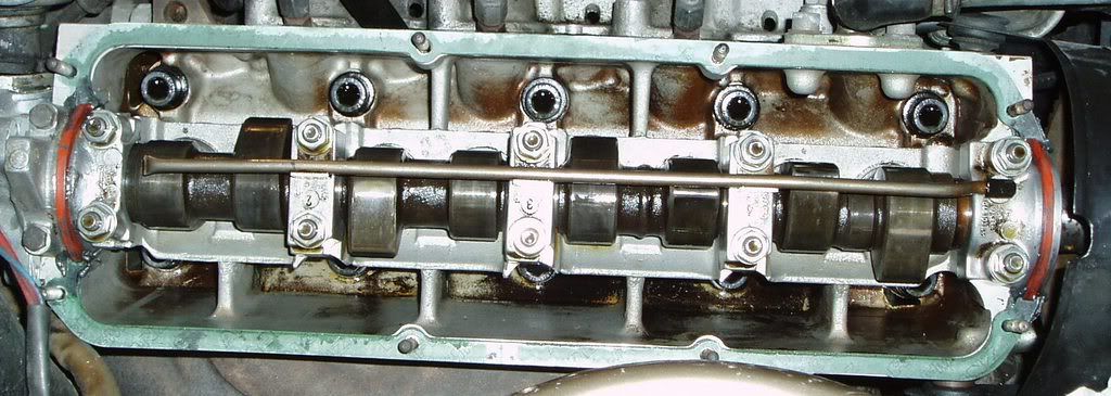

Så här ska det se ut, 2:ans insug och 3:ans avgas är öppna:
