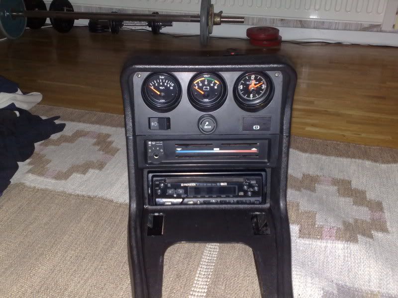

Har en lampa som lyser rött, med symbolen ((!)), dvs broms. Vad varnar den för? Handbroms är det då inte efter som den sitter i instrumenteeringen och den lyser inte tillsammans med den i mittenkonsollen.
Det är den som är tillhöger om ciggen.
Image Som det är nu så lyser den när tändningen är på, men vet ej hur det är när den startar (tänker inte starta bilen..)[/img]

Om jag minns rätt ... så varnar den för låg bromsvätskenivå. (Egentligen för felaktig, dvs läckande, bromskrets.)

Ska den lysna på enbart tändning?

Min är kopplad så finurligt så den blinkar till när jag bromsar... :roll: Undrar vem som kopplat den på det viset en gång i tiden.
Har inte brytt mig om att undersöka hur det egentligen skall funka men bromsvätskenivå är nog en logisk tanke från Michael. :)

RPM2006 wrote:Ska den lysna på enbart tändning?
Det borde den göra som alla andra varningslampor, så att man kan se att lampan är hel.

På mina två 924:or som jag har haft så har den varit kopplad parallellt med oljetryckslampan.

På min gamla 944 så tändes den när man blinkade vänster och slocknade när man bromsade... ;) (samma bil körde vindrute torkare några gånger om man bromsade och slog på blinkers till höger samtidigt) så det kan ha varit något skumt i det elsystemet. :p
