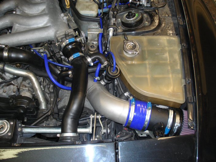

Detta hittar jag just nu, kommer tyvärr inte vara i garaget förren efter jul :(
http://www.boost242.se/CIMG2031.JPG

jag har bara förstorat hålet ut i skärmen o stuckit det rakt ut men här har du en bild på hur jag tänkte göra först men var lite ivrig o orka inte pyssla med det just då.

bilden är inte på min bil, jag har som sagt bara stuckit mitt filter rakt ut i skärmen,
forum/files/maf-kit_monterat_201.jpg
hade inte tid att fixa till med rörböj o stag samt plocka bort innerskärmen.
Johan
