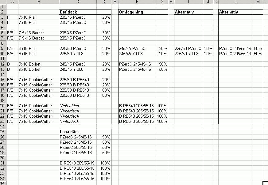

Hjulen från TRX, vinter-944an kom med bud i lördags. Fredriq ska åka på cuphjul så den såldes så att säga hjullös. Vi passade på att ta en kort provtur vilket avslöjade ett litet bensinläkage vid en nyinstallerad tryckgivare. Men det var lätt att åtgärda.
Mina däck är ju så att säga mest före detta däck, dels såna jag slitit på själv och även ett begagnat set pirellisar från en 911a som jag köpte på mig härom månaden. Det blir ett riktigt pyssel att lägga om däck och hjul så att det blir någorlunda vettigt. Dom breda 16-tummarna blir riktigt HPD med blandade dimensioner och fabrikat :roll: Tur man inte är så skicklig chaffis att man känner att det blir knasigt 8)
Dom smala Pirellisarna är favorit när det är kallt ute, dom funkar kalas då, greppar i princip direkt och överhettar inte. Dom är dock inte alls kul när det varmt ute för då blir dom alldeles såsiga. Det omvända har gällt för dom halvbreda Bridgestone, maken till hala när dom är kalla har ivf inte jag kännt. Två varv innan det greppar vill dom ha, då hinner man ju bli frånåkt rejält om det nu skulle vara rejs.
