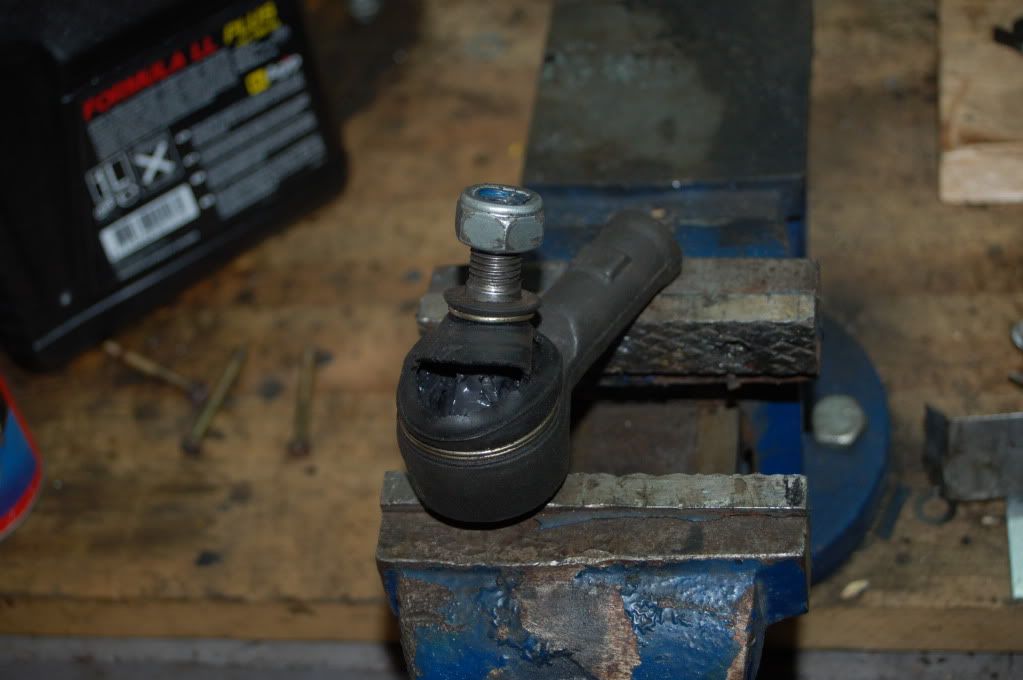

Blir lite nyfiken på din styrled då jag är tvungen att byta min(den "gamla" är perfekt). Hör till saken att den är drygt 12 månader och bilen har som bekant inte gått speciellt långt. I mitt fall har gummit spruckit hela vägen runt, ska kontakta säljaren och höra efter.

Intressant, jag ska ta en närmare titt när jag har plockat av den. Mycket möjligt att det är samma leverantör som spridit ut dåliga styrleder. Var köpte du din ?

Självklart upptäcktes det på återbesöket hos SBP att även andra styrleden var kass, suck, men han släppte mig eftersom jag inte kört mer än 3 km mellan besiktnignarna. Jag såg nog ut som en meckarkille :)
