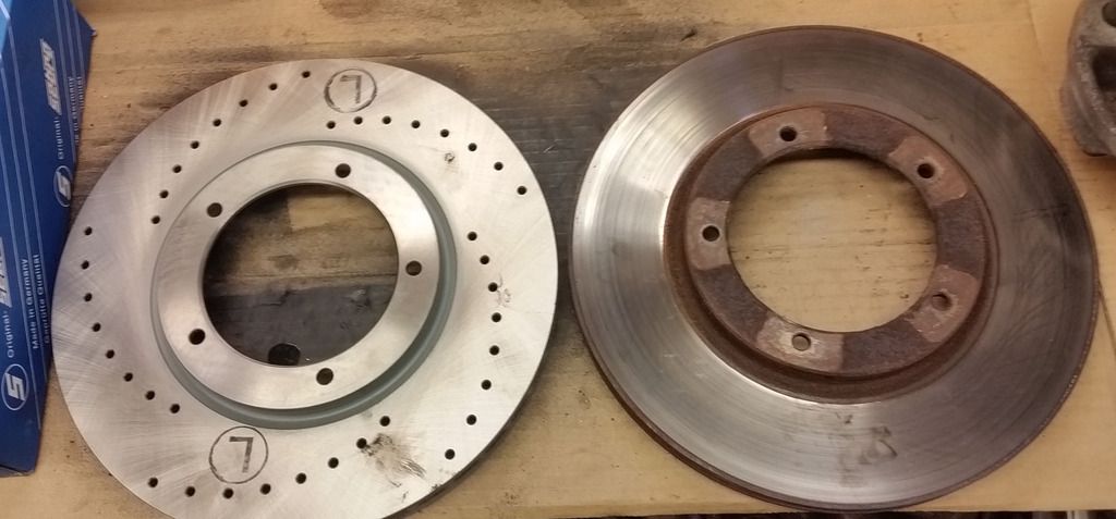

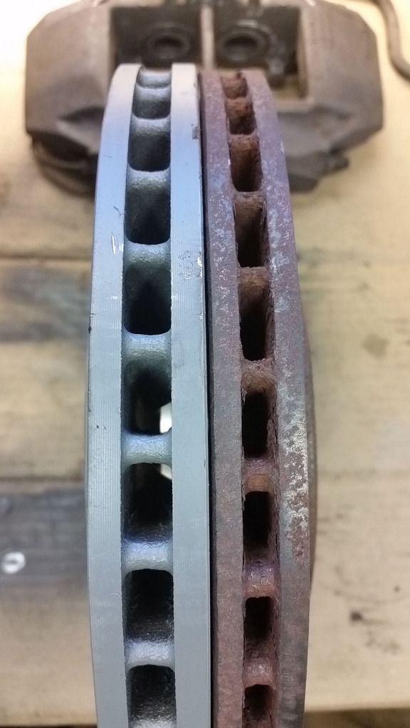

Hade vägarna förbi Utzon idag och hämtade mina skivor:
Tjocklek 24mm istället för 20mm
PCS 13359, 911SC-82, Mustang HT 65
