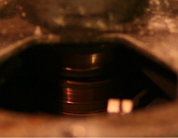

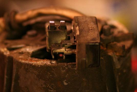

Mattias_924 har varit på mig om att jag skall kolla på regulatorn när generator ändock är nere.
Den har inte så många varv kvar innan den ger sig....
Även kollektorn har sett bättre ut.

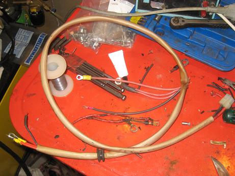

Lite segt börja det bli med alla kvällar i mitt "kryp in" men denna kväll kom elhärvan till startmotor/generator i skottgluggen.
Har ni motron ur någon gång så kolla över detta elände. Det är inte så många kablar men de slits.
Märkte rätt snart att det är en mycket bra kvalite på isoleringen på dessa kablar (typ silikon) så att bara hänga dit vanliga kablar från någon slaktad bil kommer inte att fungera över tid. Det enklaste sättet att åtgärda detta är att vända på kabeln. Det är ju bara delen nere vid startmotorn som slits av värmen ifrån grenröret. Så efter att ha vänt på kablarna så har jag skarvat på mellan 25 och 50 centimeter ny kabel.
som igentligten behöver en presstång för oisolerade kabelskor, men det får bli lödning istället.

Ytterligare en dag i verkstaden.
I dag vart jag färdig med elhärvan till startmotor/generator
Om ni lyfter ur motorn så rekomenderar jag att kolla upp denna. Ni kan kolla in "spillet" i mitten av slingan, det är så det ser ut efter att någon har försökt laga oisolerade kablar med eltejp. Om nu inte värmetålig silikonkabel klarar av värmen så kommer inte eltejp att göra det heller.....

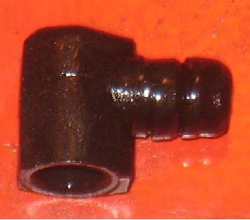

Det kan vara en idé att byta ut plastvinkeln som sitter mellan toppen och röret som smörjer kamen.

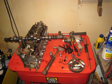

För att komma åt plastvinken från Grönsaken så vart toppen riven
Vinkel (som inte skall återanvändas) ligger här nu

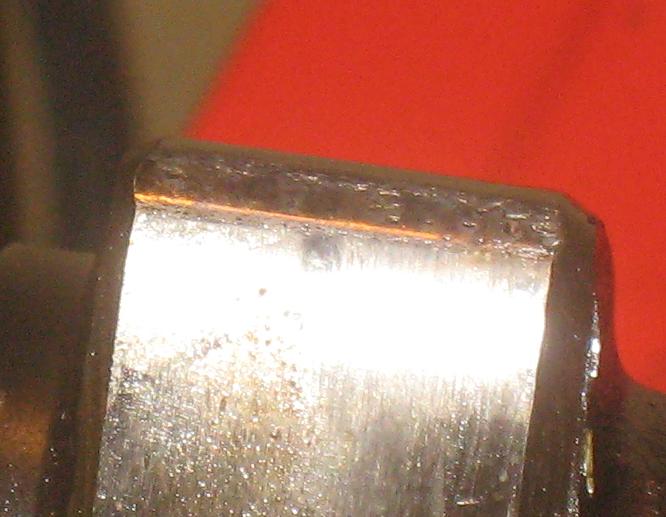

Vid rivning av Grönsakens topp konstaterade jag att kammen var helt slut.... en bild på första nocken
en eller kanske två tryckare kan man lägga undan, resten är sopor.
Plastvinkel blir beställd från US tillsammans med lite andra prylar.

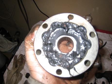

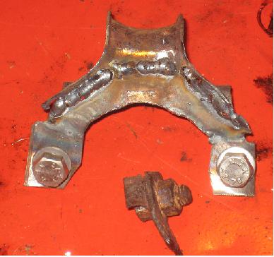

Eftersom jag lyckades byta ut turen till IKEA mot storstädning av huset så vart dagen rätt lyckad till slut!
Han med en sväng till bilen också.
Reparation av upphängning till främre röret

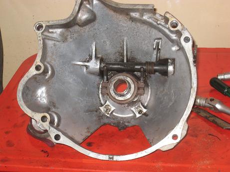

Samt rengöring av svepet med infettning runt urtrampningslagret.
Nu börjar det ta slut med jobb på "karossen" det är nästan bara motorn kvar!
om man gör något varje dag så kommer man ett steg närmare slutet!
