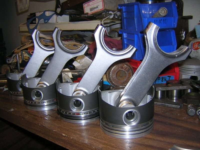

Förresten så har jag en ny galen idé:
Smidda Mahle från bubblan är ingen nyhet. MEN, smidda H-profil vevstakar som passar är nytt! Mercedes M102 (2.3-16v) har 22mm lillände, 51,6mm storände och är 145 långa. BMW S14 (E30 M3) har 22mm illlände, 52mm storände och är 144mm långa. BMW S38 (M5) är lite kortare på 142,5mm.
Det som är extra kul är att Mercedes har exakt samma vevaxeldiameter som standard och BMW har det som första överdimension 8)
Poängen är att de är billiga! BMW M10 lager passar för övrigt till Volvo B230 vevstakar om man vill bygga högkompmotor.
Skillnaden är att man måste bygga om från vevaxelstyrda till kolvstyrda vevstakar. Hur det fungerar vet jag inte :roll:
#218 Post by patand »
gegge wrote:Skillnaden är att man måste bygga om från vevaxelstyrda till kolvstyrda vevstakar. Hur det fungerar vet jag inte :roll:
:? Fattar ingenting... styrda vevstakar?!
Annars verkar det ju kanon att det finns delar som passar "bolt-on", är relativt billiga och dessutom hållbara. :)
#219 Post by gegge »
Orginal vevstakar är 27,8mm breda och passar på veven då spåret är 28mm, de är alltså vevaxel-styrda. Nya Volvo och Mercedes (tror jag) har istället lilländen som styr i kolven, dvs den flytar inte. Med dessa vevstakar måste man sätta in distanser i kolven, alubrickor, Mässingsbussning, fjädrar, vad vet jag...
#220 Post by patand »
Aha, då fattar jag nog! :) Vevstaken bör ligga still på veven i sidled, så om vevstaken är för smal runt veven måste man ha den stilla i sidled i kolvänden istället. :)
Hoppas jag fattade rätt... :)

Kom nya vevstaker med ARP, längd 142,5mm. Passar BMW S38. Förhopppningsvis passar de i motorn (som aldrig blir av). De passar kolvarna i alla fall. Hoppas på en vev som man kan slipa till och lätta lite. OM det går som planerat blir vevpartiet ca 4 kg lättare än orginal. En välbehövlig kompsänkning till 7,8:1 blir det med.
På fälgfronten har jag med hjälp av logistikchef Erik D löst diverse BBS RS problem för 3 inblandande parter. STORT TACK!!! Förhoppningsvis kommer jag nu stå med 8" fram och 10" bak. Ska lackas mattsvarta och monteras r-däck i dimension 205/55 och 245/45. Tvättade min Fuchs och upptäckte att de inte var matt-grå utan POLERADE. Det passar inte alls på min bil! Var gör man nu, smutsar ner dem igen???
