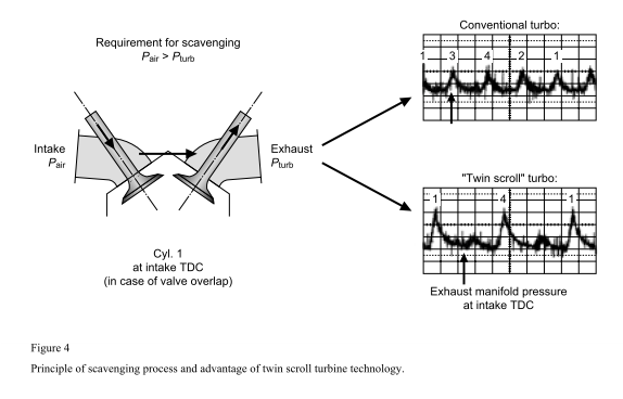

Scavengeeffekten i pulsslitt snarare än twinscroll. Här ser man skillnaden då twinscroll ger ett undertryck i avgaskanalen då insug öppnar vilket hjälper till enormt mycket att få igång flödet, speciellt med en högdurationskam. Men ett vanligt (mottrycks)grenrör trycks istället färskgasen upp tillbaks i insuget. Det är detta jag menar med dynamiskt mottryck som är något helt annat än det förhållandevis statiska som turbinhjulet upplever.

Här är en effektkurva på förbättringen

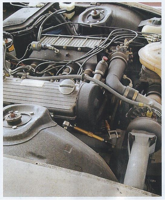

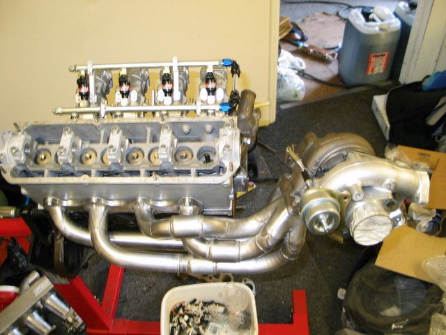

Vet inte om du följt tråden på 924.org om "Mystery Car"? Det är Porsches bidrag till världsrekordsförsök vilket tyvärr inte blev av. Det som är intressant ut ditt perspektiv är just grenröret och montering av turbon:
Samma ställe som BassGT:
Riktigt snyggt, förstärkt och flexrör. Säkert snordyrt.

Bass Gt har gjort ett fint rör men jag tycker att det kommer att se för mycket special ut när man lyfter på huven.

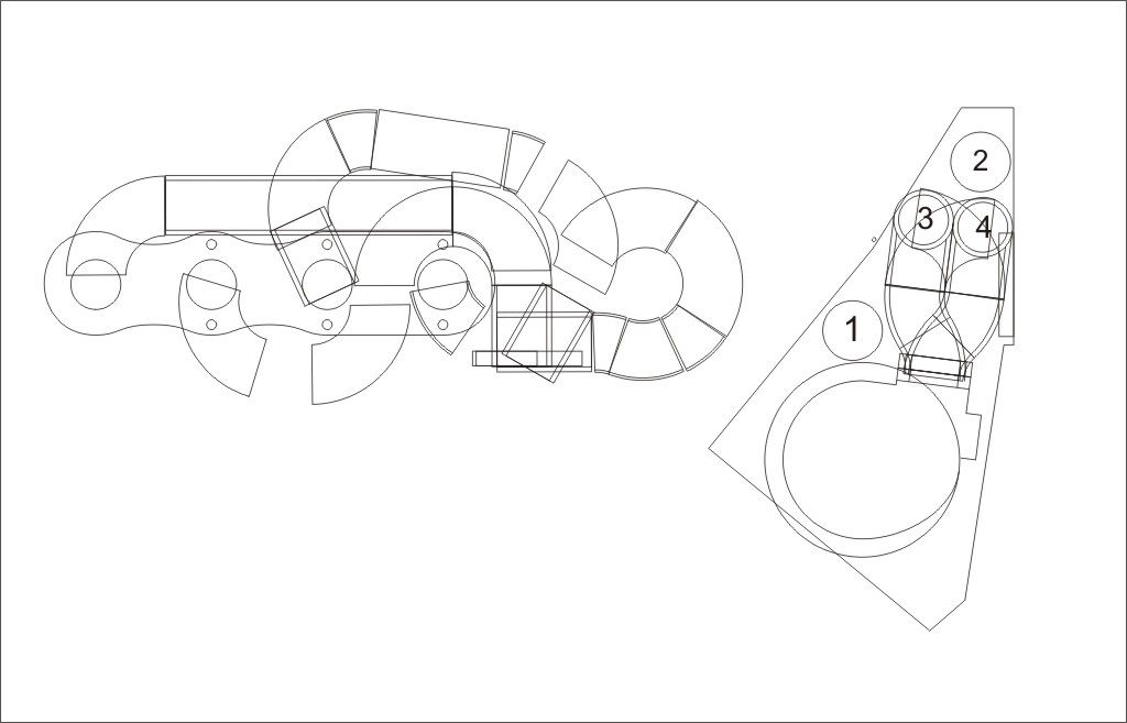

Gissar att du sett Utzons lilla rostfria grenrör med turbon och WGn på orginalställen? Man skulle kunna göra en ormbovariant på den genom att dra ihop 2:an + 3:an upp till ventilkåpan tätt till toppen och tillbaks mellan 1:an och 2:an. 4:an skulle gå utanpå och gå ner mellan 1:an och 2:an. 1:an kan antingen dras utanför kollektorn bakåt/nedåt vända upp, och tillbaks för att gå ihop med 4:an. Eller lägg 1:an framåt/uppåt, snurra tillbaka och ner mellan 1:an och 2:an tillsammans med 4:an. Men då måste turbons utlopp mynna nedåt.
Annars kan jag bara komma på lösningen med turbon 10cm framflyttad. Fördelen är mycket bättre dragning av avgasrör med en rejäl kona till 3" systemet. Turbons utlopp blir dessutom friare då den går fri från kamremmen. Vet inte om det realiserades:
