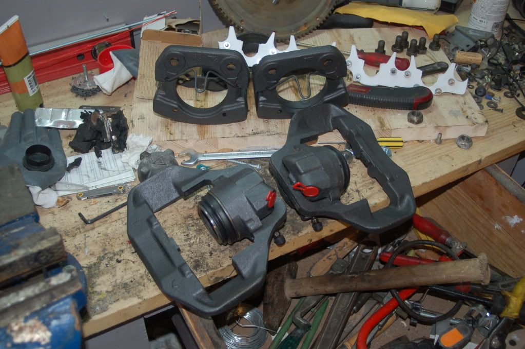

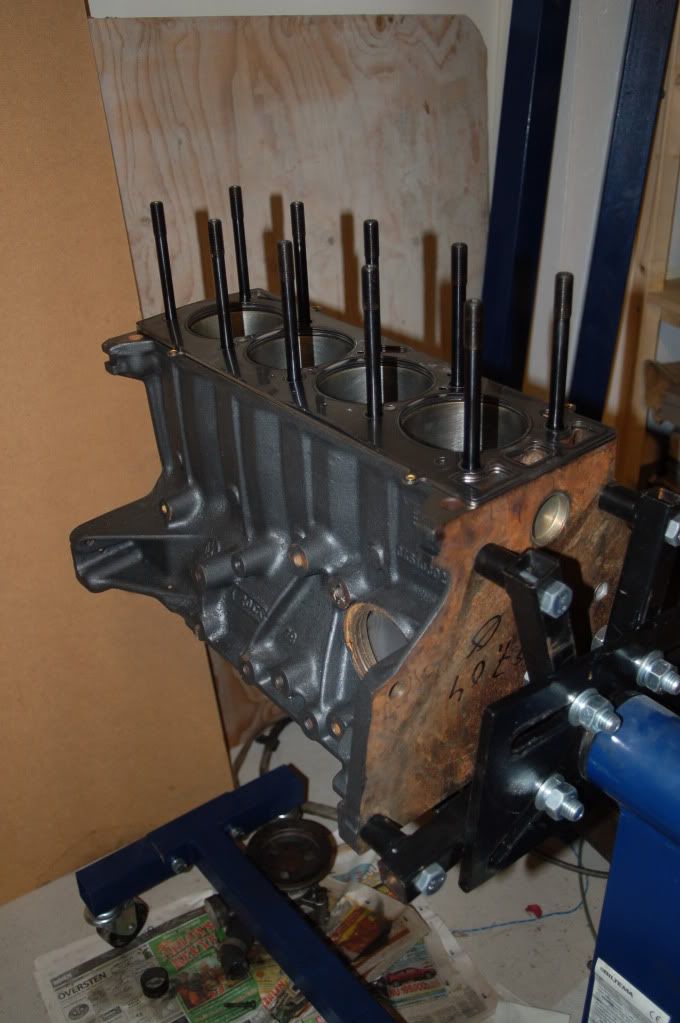

Små segrar ska också firas. Lite tid i garaget, men det känns gôtt att montera ihop fräscha delar. Mina frambromsar ser lite bättre ut nu och med racebelägg greppar det säkert med. Igentligen skulle det på fästen för bromskylning med de ligger i Fredrik Å´s garage så det får bli senare. Blocket börjar växa till något som likar en motor.

Alltid kul att se en motor bli till, är det raceware pinnbult som du har?
Vill knappt säga vad jag gjorde med mina pinnbult..... men kan säga att jag har org bult nu.
/Joakim

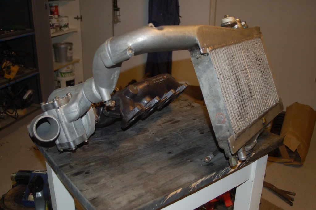

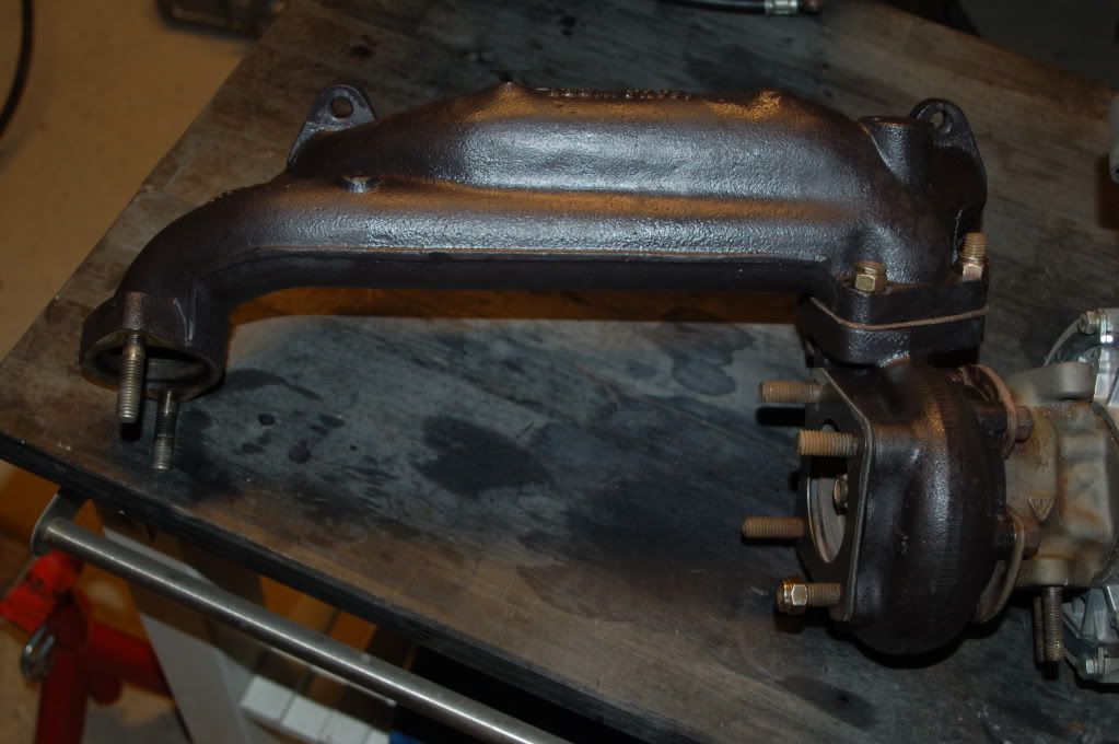

Grenrör och avgashus är coatade efter ett rejält syrabad. Blästring kom inte åt i alla hörn innuti. Turbon fick en ny axel och ett renoverat lagerhus letades fram plus att turbinen fick sig en putsning. Dumpventilen tömdes och fick nya gummipackningar. Nu ser det riktigt trevligt ut - rent och fräscht :D En bättre beggad GTS turbo och GT intercooler som skall på motorn i steg 1. I steg 2 kommer de nog att säljas till förmån för en ny K27/6 och 944 intercooler. Insuget blir en variant som bygger på weberinsug och spjällhus. Plenum funderar jag på ännu.

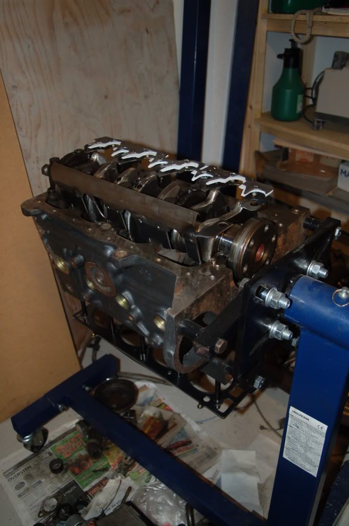

Kolvarna och vevstakarna fick sig en genomgång. Fattar inte skitigt det kan vara. Ozonhålet efter 100 tomma burkar BRÄKLEEN är nog mitt fel.
Well, nu sitter det ARP bultar i vevstakarna med. Plus nya lager.
Kommer väl en bild på det med. Nu har jag ringt Erland på Topplocksverkstan hela kvällen utan resultat. Tänkte be honom titta på vev, svänghjul och tryckplatta. Lätt ska bli lättare! Sedan får han gå igenom toppen. Jag vill ha en second opion samt installera den nya kammen plus solida tryckare. Det är väl inte svårt, det roliga kommer när man ska slipa till shimsen...
