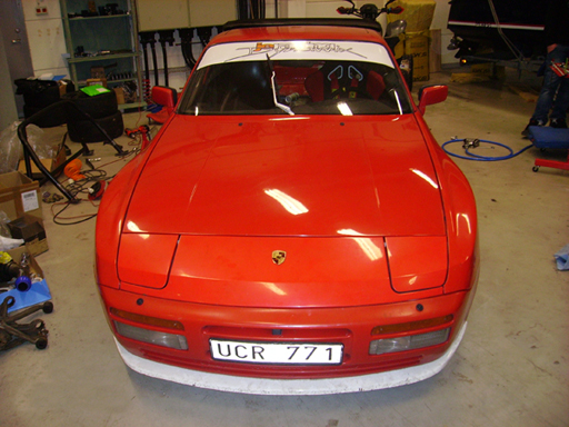

Ny frontsplitter ska på, behöver bara borra hålen för fastsättningen.
Fägarna är "Garagefälgar", med fel offset för bakhjulen. Ser sjukt ful utmed dessa fälgar.

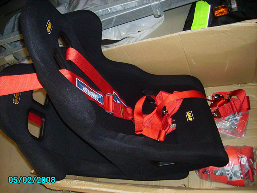

Två nya stolar med tillhörande 6p-bälten ska monteras så fort....

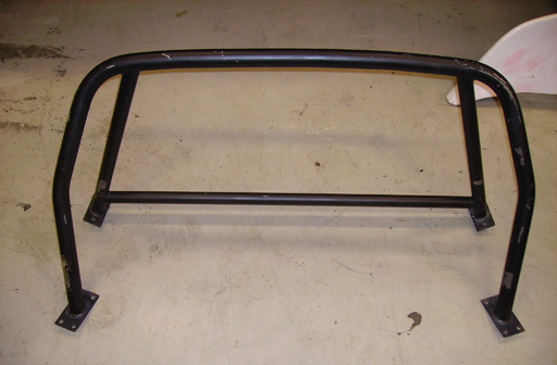

.... halvburen kommit på plats.

Bur och stolar räknar jag inte med att få i bilen tills helgen, tyvärr. (Ska göra ett ryck med buren och se om jag hinner få i den. Ska tillverka plattorna i alla fall.

Bakvingelösningen har jag sett förr någonstans... ;)
PCSR! :shock: Detta har då hållit hemligt! Du satsar på en säsong i serien i år?

Bakvingen tillhör David, som åkte PCSR förra året. Därav dekalerna. Jag har inga planer på att köra PCSR :). I alla fall inte ännu ;)

Jon80 wrote:Bakvingen tillhör David, som åkte PCSR förra året. Därav dekalerna. Jag har inga planer på att köra PCSR :). I alla fall inte ännu ;)
Men dekalen satt ju inte på vingen... ;)
Förstår nu att du bytt bakruta med David. Det är ju enklaste sättet att flytta vingen... :)

Ser mäktigt ut, det planeras att köra fort i år ser jag :d=:
Är också sugen på att dra igång ett "ving-projekt" men det får nog vänta på sig ett par månader så man slipper bo i garaget jämt..
