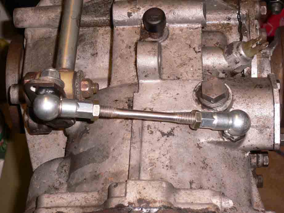

Kom ihåg att fixa alla leder och sånt till vxl länkaget NU innan du hänger i lådan. Tycker det var ett jäkla skit att fixa det på plats!
#126 Post by Erol »
Henka_E wrote:Kom ihåg att fixa alla leder och sånt till vxl länkaget NU innan du hänger i lådan. Tycker det var ett jäkla skit att fixa det på plats!
Har fixat ett delrinkors från Jerd, samt byter ut mothållsstaget till kulleder!
Kommer se ut ungf. som denna:
Håller även på att fixar glappet fram i spaken...
Så det ska nog bli tight å bra!

Ang leden till vxl länkaget - har du köpt grejjer för det eller? Jag gjorde en bonna-version med lite krams från Biltema som blev rikigt bra. Har dock för avsikt att göra om den - jag kör med två höger-gängade leder och det blev väl sådär att justera. Kan dock gräva fram vänstergängade vinkel-länkar om du är sugen. Jag tänket beställa ett par, de var billiga, och så skulle vi samköra tillverkningen av själva justerskruven. Kan de va nåt??
#135 Post by Erol »
Henka_E wrote:Ang leden till vxl länkaget - har du köpt grejjer för det eller? Jag gjorde en bonna-version med lite krams från Biltema som blev rikigt bra. Har dock för avsikt att göra om den - jag kör med två höger-gängade leder och det blev väl sådär att justera. Kan dock gräva fram vänstergängade vinkel-länkar om du är sugen. Jag tänket beställa ett par, de var billiga, och så skulle vi samköra tillverkningen av själva justerskruven. Kan de va nåt??
Jag har redan ett nytt stag vid länkaget, samt gjort lite andra förbättringar
kom förbi garaget i helgen så kan du kolla!
