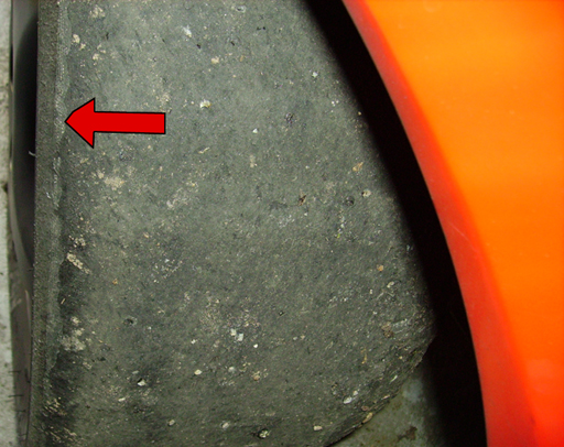

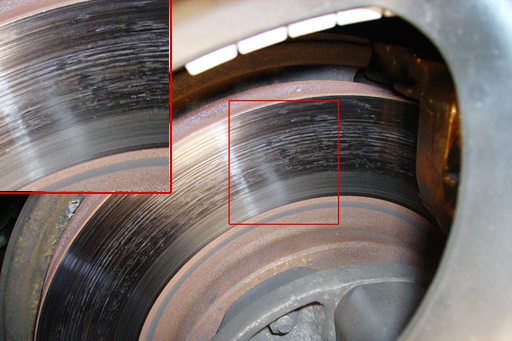

Efter en halvdag tillsammans med alfaklubben på gelleråsen, där jag vågade bromsa både senare och hårdare, uppdagades en del problem med bilen. Bland annat verkar bromsbeläggen 'kleta' sig på skivorna:
Vilket jag gissar är ett tecken på att det blivit aningens (för) varmt?
Nästa pryl var däcken. Har inte mätt cambern fram, men vänster framdäck såg ut såhär:
Konsulterade Rikard som konstaterade att jag åkt med ca 0.5 bar för _lite_ luft. Cambern är ställd till MAX på fjäderbenet (blir ca -2.3) och sen ytterligare lite till med fjäderbenslagringen. Vad är ett bra riktvärde att åka med?
Kunde inte låta bli att fota fjäderbenet på plats och under belastning av bilens vikt :)
Edit: Vill bara säga att det är bara ändarna på dropstopens vajer som spretar, själva vajern som är i aktion är hel och fin.

Jon80 wrote:Nästa pryl var däcken. Har inte mätt cambern fram, men vänster framdäck såg ut såhär:
>Vilket varmtryck åkte du med? Med mina R däck åkte jag på 2.3 (kall 1.9) fram på Gelleråsen. Camber på min bil är -3,5.
>Hur var det f.ö att åka med Alfa pojkarna?
//TL
Var nere på 2 Bar i varmtryck, blev riktigt lågt på vänster fram, 1.9 :oops:
Ska försöka komma loss imorgon och kolla vilken camber jag har.
