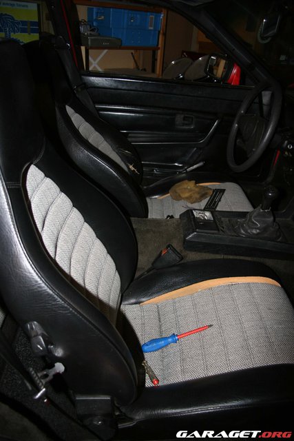

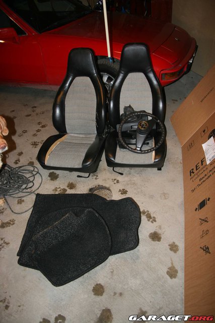

Har inte uppdaterat här på ett tag nu, men nu är det dags!
Innan urplockning av allt i bilen.
Börjat rensa ur grejerna.
Stolar, ratt och lite annat urplockat.

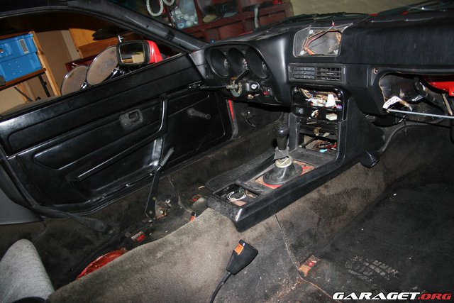

Efter mycket svettande har mittkonsolen åkt ur också.

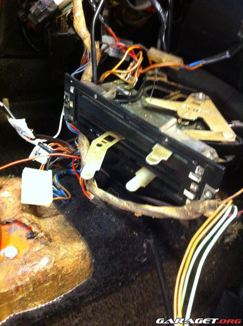

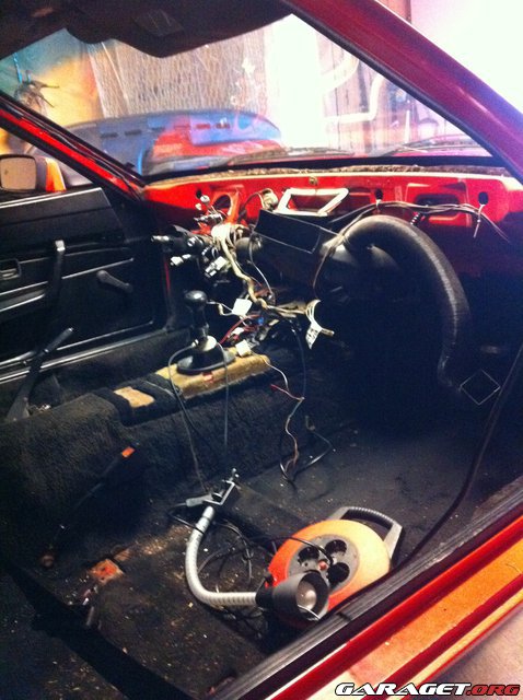

Mitt reglaget på luftkonditioneringen har paja, är de någon som har erfarenhet av att byta hela enheten eller skruva isär den?

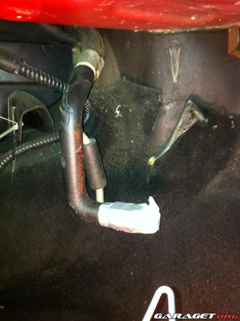

Hittar lite lurt när jag väl börjat montera bort hela mittkonsolen, den här slangen som satt gaffatejpad på insidan ska sitta fast någonstans, någon som har koll på hur det här fungerar?

skulle kunna vara en av två slangar till förångaren (den del av AC som kyler kupen).
Då skall det vara en tunn som kommer ifrån torkfiltret (en ölburk ungefär) och en grövre som går till AC kompressorn.
För att plocka ut värmepaketet ur en 924 utan AC måste man släppa på instrumentpanelen, dock behöver man inte montera bort instrumentpanelen.

Det sitter ju ett rör i golvet under passagerar mattan som man ser i bild, är det dit det smalare av dom 2 skall?
Ledsen om jag verkar okunnig här men de värmepaket är inte min starka sida...
Men då beställer jag nog ett nytt värme cellpaket, kostar bara 200-300 på skroten istället för att bråka med den här gamla trasiga. Mittkonsolen är redan urplockad för lagning så att byta paketet borde gå relativt smidigt.
Tack för snabba svar!

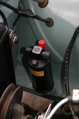

Har ingen koll på hur AC sitter monterad i en 924 eftersom jag inte har sett någon i verkligheten. Om det smala röret är till AC vet man bara om man följer det. Det kan vara tryckt med text typ "R12" eller "freon".
Ett torkfilter ser ut så här som ett exempel
