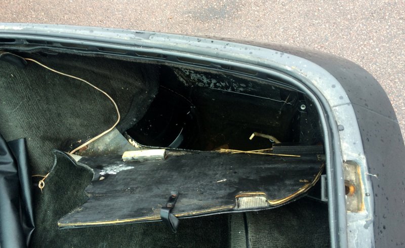

Jag och en annan gubbe var och kollade på en 924 i veckan men det blev ingen affär. Det berodde inte på att bilen var tät och inte läckte ...i fel riktning :shock:

Det är bara att göra rent dräneringen så ordnar det där sig. :)

Jag ser inte riktigt, är den full med vatten? Måste ju vara det perfekta sättet att förbättra greppet på vintern :D
Borde ju vara bra prutläge?

Det var helt fullt med vatten i ena baljan och halvfullt i den andra. Lite kul att det läcker in där det ska vara tätt och inte rinner ut där dräneringen finns :mrgreen:
På denna bilen tyckte vi inte att priset stämde mot den förväntade arbetsinsatsen ...men mister du en så står dig tusen åter :shock:

#5 Post by Franzén »
Högerbaljan var fylld med vatten på min 944 när jag köpte den. Läckte in från tanklocket. Drog först ut dräneringsslangen i baljan innan jag fixade dräneringen mellan tanklocket ner genom baljan och ut. Billigt fix! Och lätt! Bra sätt att pruta!
