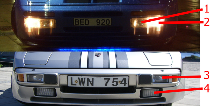

drifter7508 wrote:Jag drar upp denna förvirrande tråden igen.
När mina halvlysen är i läge 2 (tysk S2:a) så lyser även positionsljusen.
(de svagare lysena). Lagligt?
Iställer för halvlysen på dagen så ska/kan man alltså använda
dimljusen? De som lyser starkare än positionsljusen?
Positonslysen/parkeringsljus får alltid lysa! Dessa räknas ej som "ljuspunkt",
Bilen får ha max 2 st. "ljuspunkter" frammåt. Dagtid gäller halvljus,
eller dimljus alternativt i vissa fall varselljus
tex. gammla saab och
volvo har dessa lysen, dessa är fortfarande lagliga att använda dagtid,
istället för halvljus, fast vi har den så kallade halvljuslagen (precis som att
gammla bilar innan 1975 får ha röda blinkersglas bak, då det var lagligt på
den tiden bilarna tillverkades).
Efter skymning gäller ENDAST halvljus enligt svensk lag, om vädrets makter
inte ställer till med tät dimma, snörök eller skyfall. Endast då är det
accepterat att använda dimljus I STÄLLET FÖR halvljus!
Dimljus & Halvljus eller varselljus & Dimljus är INTE lagligt tillsammans
oavsett väder eller tid på dygnet...
Vid helljus, får du tända alla lysen i fronten samt montera så många
extraljus som du får plats med, dock så får du endast ha 2 st "ljuspunkter"
när du bländar av till halvljus!
Ska det vara så svårt att förstå? :wink:
Bifogar Petrus klockrena bild, på vilka lysen som är vad...
Blå bil
1 - Parkeringsljus/Ljustuta
2 - Dimljus
Silver bil
3 - Parkeringsljus (är lite osäker, är dessa även varselljus, dvs. starkare än 5watt)
4 - Dimljus (option/alla har inte dessa)
Mvh Erol

Nja, fortfarande fattar jag nada. Dimljus + halvljus = olagligt, har jag vetat om länge.
Jag har ju fyra ljuspunkter vid halvljus. Halvljus + positionsljus. Det ljuset som lyser svagare än dimljus.
På ren svenska betyder detta att... ? "Positonslysen/parkeringsljus får alltid lysa! Dessa räknas ej som "ljuspunkt"
Alltså lagligt med "4" ljuspunkter?
Ljuspunkt 1 (blå bil) lyser aldrig för mig. Bara ljuspunkt 2.
Svagt, eller vid dimljusknapp på, mycket starkare.

drifter7508 wrote:Ljuspunkt 1 (blå bil) lyser aldrig för mig. Bara ljuspunkt 2.
Ljuset i punkt 1 är endast reflektion från punkt 2, positionsljuslampan sitter i samma "hus" som dimljus, ljustuta/helljuslampa sitter i punkt 1.

Ööh... det kommer alltså aldrig nått ljus från punkt 1 precis som på min?
Helljuslampa i punkt 1? Va? Helljuset är väl ändå dom i de runda grodögonen?
Förbannade bilar att vara så förvirrande! =) He he.

Halvljus + positionsljus är vad lagen vill ha från dig "efter mörkrets inbrott" eller vad det heter...
Ja, det är "helljus" i punkt 1, stå mot ett skyltfönster någon dag och prova lite.

Hur svårt kan det vara :twisted:
Tysk bil utan ljusautomatik.
Köra lagligt på DAGEN:
Ljusratten i läge 1 och dimmljus fram i läge PÅ. (dimmljus bak AV)
ELLER
Ljusratten i läge 2 Ljusen uppfällda Men då MÅSTE dimmljus fram vara i läge AV. (dimmljus bak AV)
Köra lagligt i MÖRKER:
Ljusratt i läge 2 och dimljus AV.

drifter7508 wrote:En bra sammanfattning Bosse =) Men du nämner ingenting om positionsljusen.
Det är ju dem som förvirrat mig.
Positionsljusen är på så fort något ljus ö.h.t. är på.
Vare sig det är dimljus, halvljus eller helljus som är på, så är pos. ljus på.

Positionsljus! Är det samma som parkeringsljus i Sverige och måste ALLTID lysa då det är det normala bakljuset.
Det hela kan bli något kompliserat då en sidas positions ljus kan lysa med Ljusratten i läge AV. Med tänning av och blinkersspaken i höger eller vänster så lyser positionsljus på höger eller vänster sida. Tror detta är typiskt för tyska bilar.
Observera också att dimmljus bak endast är på inbyggt i vänster bakljus. Och detta får endast användas i dimma.
De extra helljusen i fronten lyser som ljustuta (Blinka med helljuset) och som normalt helljus tillsammans med helljuset i strålkastarna (Grodögonen) Det är alltså 4 lampor som lyser sammtidigt vid helljus ON på 944.
