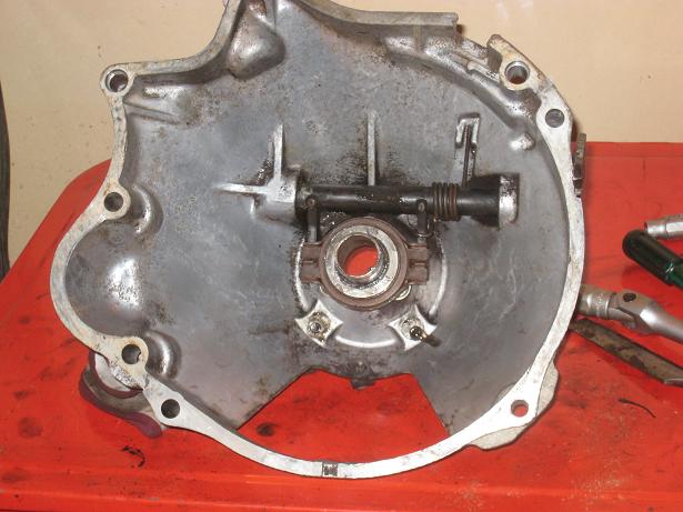

Nu har jag börjat titta på vad det kan vara och skulle behöva lite hjälp med hur det fungerar.
På bilden nedan (urtrampningslagret?), när man rör kopplingsarmen trycks lagret längs stången, men den kommer aldrig så långt att den påverkar kopplingen. Den rör sig bara fram och tillbaka längs axeln. För mig som aldrig skruvat isär en koppling är detta lite nytt. Hur ska det mekaniskt fungera när det står rätt till?
http://imageshack.us/photo/my-images/29/imag0245q.jpg/

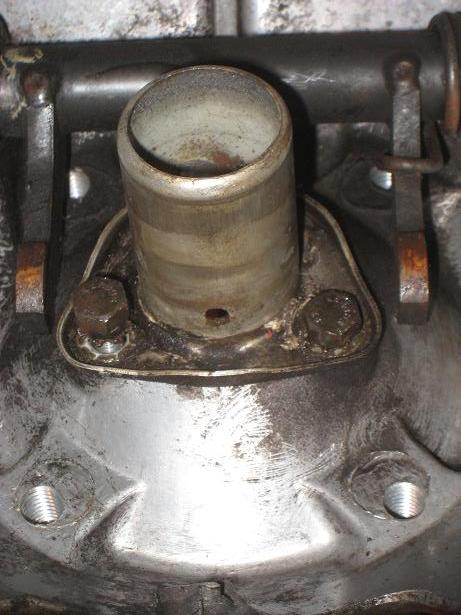

Kastar upp några bilder jag tog under min demontering så kanske du blir hjälpt.
Plockade ner min sambos -80á 125 HK koppling så jag har sett alla detaljer.
Har även slaktat en -8+ så några delar finns "på lager"
Bilderna är "minnesbilder" så man vet hur saker skall vara vända eller så, tar alltid fler bilder än vad jag tror att jag behöver men alltid missar man något...

Nej urtrampningslagret vill jag ha någon mm ifrån solfjärden i viloläget. Då får lagret "vila" och kommer bara att användas vid urkoppling. Har inte kollat hur det är på bilen men ett litet avstånd skulle jag inte vara orolig för.

Som jag förstår det är den såpass långt ifrån att även när kopplingspedalen är i botten rör urtrampningslagret inte vid solfjädern? Det är vajerkoppling på din, den skall gå att justera? Kolla i Haynes eller Patands dokument.
Nu vet jag inte hur den ser ut på N/A men skall inte "fjädrarna" sticka ut en bit?
Tycker det ser konstigt ut på bilden.

Okej! Stämmer som makkanftw säger, när kopplingspedalen är i botten eller om jag bara rör kopplingsarmen till max läge är det knappt att den når fram till solfjädern, så spänna vajern vinner man tyvärr inget på.
Det är som om solfjädern eller hela tryckplattan tryckts fram och fastnat i "ikopplat läge", vilket inte heller låter så logiskt.. med tanke på att urtrampningslagret ej når fram vid samma inställningar som när det brakade verkar det lite konstigt!
