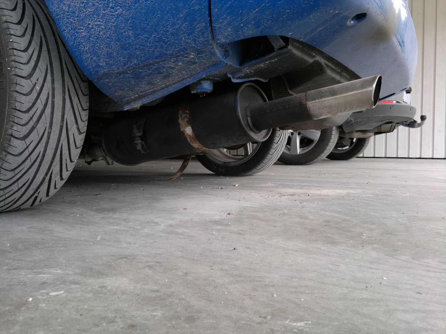

Vill inte lova att det är det här, men en jäkligt bra kandidat :D :mrgreen:
Och tur hade jag får jag väl säga! För att förra veckan så fixade jag de två mittersta upphängningarna som var obefintliga. Den satt alltså bara i grenröret och längst bak. Hade jag inte fixat de två mittersta så hade det inte gått så bra som det gjorde! Det ska löna sig att fixa små grejjer!
