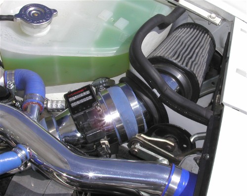

Pär Hylander wrote:Används det filtret även till dom vassaste versionerna av 9000? (9000 Aero?)
Har du måtten på det lätttilngängligt. Skulle kanske kunna funka 931:an oxo, ska suga förbränningsluft från samma ställer men på högersidan så att säga. Dock är det inte alls lika gott om plats som på din. Min strålkastare stjäler rätt mkt plats
Jepp, likadant till alla 9000 även turbon/aero.
Mått: Diameter=117mm, Höjd=291mm, Anslutningsdiameter=71mm
/Björn

Jag går i mellanåt i planer på öppet filter till min 951a. Men som jag förstår det så är det en klart sämmre än mitt k&n insatsfilter om man inte skärmar av det från motorrummet. Annars sitter det bara och suger in en massa varmluft.
Om det blir öppet filter så blir det något i stil med detta :
http://www.lindseyracing.com/pics/MivaMAF1l.jpg
Men är man bara ute efter ljud så är kanske en trådbaserad luftmassemätare med öppen dump ett enklare alternativ?
