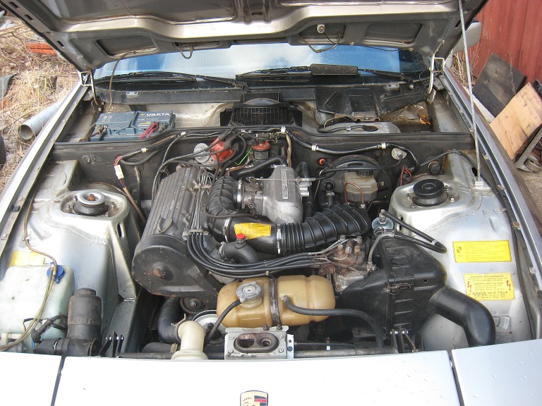

Slänger upp en bild på batteriet, ser ut som att det är en hel del egengjorda dragningar till pluspolen..

Är det t ex egendragningar i stil med de på bilden?

Skall batteriet sitta så där?
På de jag har sett sitter det som på "min"
Hur har de fått kablar att räcka till?
/QV

Nu såg jag bilden. Såg ju betydligt mer städat ut med eldragningarna i ditt motorrum, och batteriet sitter ju annorlunda än på min..
