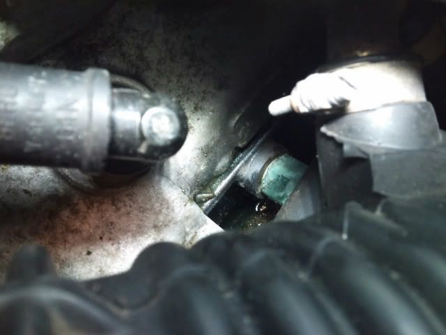

Igår hittade jag lite grönt klegg under insuget åp 944:an.
Det verkar vara kylarvatten som hamnat där. Någon annan som haft liknande problem?
Jag har inget vatten i oljan och den ryker inte heller vitt.
Var kan jag börja leta efter läckage?

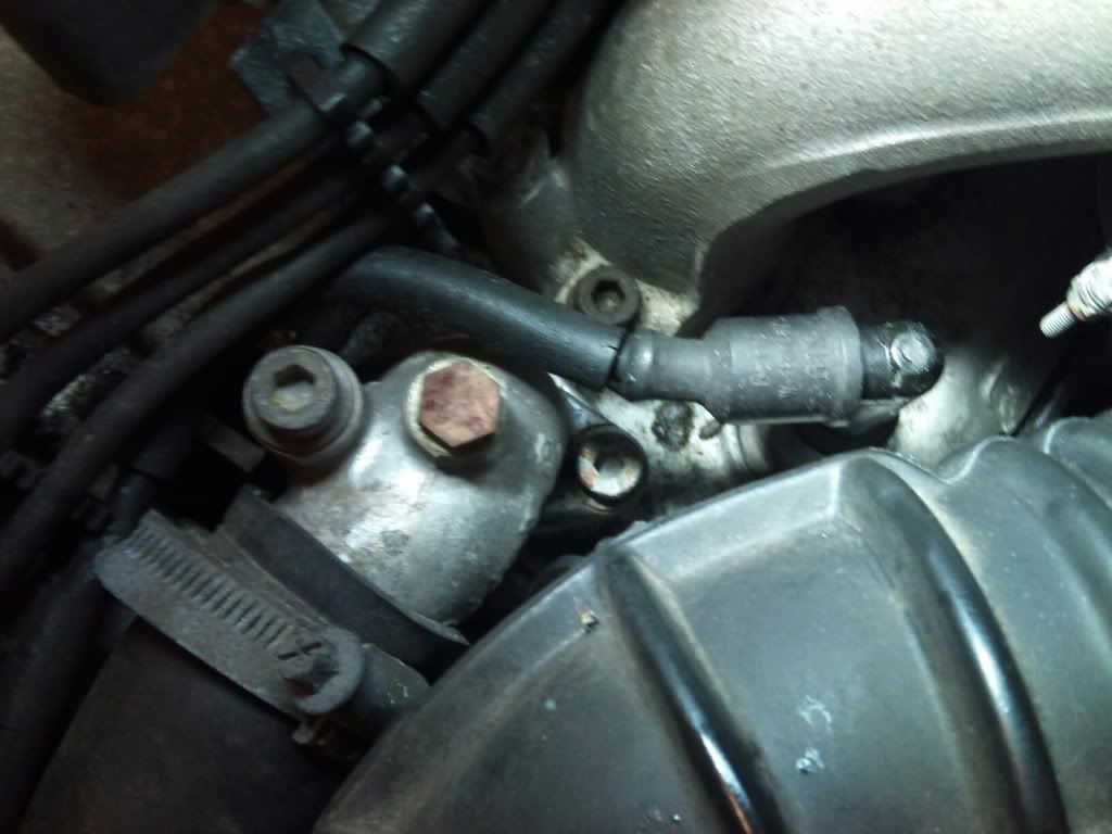

kan vara packningen på vattenröret som sitter skruvat på toppen som gett sig. Inte helt ovanligt.

Var på en höft sitter vattenröret på toppen?

Ett långskott kanske, men om kylsystemet har luftats nyligen så kan det ju runnit ner lite vatten där.

bergodalvana wrote: 944-2.jpg
Det läcker inget från den röranslutningen.
Systemet är inte luftat nyligen vad jag vet iaf.
Det verkar komma från topplockspackningen ändå :/
Det var fuktigt mot torpedväggen oxå.när jag kikade vid påfyllningslocket för oljan.
Det är konstigt att oljan ser fin ut och att den inte vitryker.
Kan det vara nått simpelt ändå?

Är det inte givaren för vattentempen där som är grön och mysig, kanske packningen där har gått på bio?

emm wrote: Är det inte givaren för vattentempen där som är grön och mysig, kanske packningen där har gått på bio?
Den kanske man ska testa att byta först.
Nån som vet om man får loss givaren utan att plocka bort insuget?

Ta en titt på packning 23 på skissen som bergodalvana la upp, det kan nog rinna fram
i skarven mellan topp och block om det läcker där.
Topplockspackningen kan ju också ha gått sönder utåt från en vattenkanal det är inte så vanlig men
det händer.

Det där är inget ovanligt såvitt jag vet. Är väl därför man ser att nästan alla 968:or har 2 st slangklämmor på övre kylarslangen mot toppen. Kort sagt det ärgar mellan röret och slangen. Ta av övre slangen rengör sätt ihop. Tätt!!!

Tack, det ska jag testa!
Jag kollade runt de andra packningarna häromdagen och kunde inte urskilja nått läckage där (iofs belastade jag inte motorn speciellt hårt.
