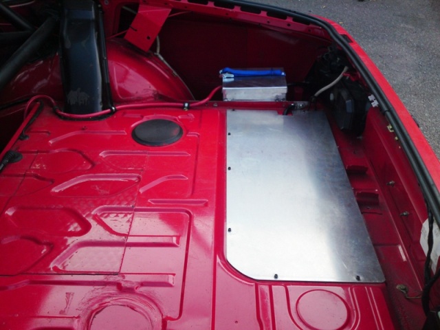

Apropå batterivikt och placering (ursäkta kapningen) så undrar jag om någon placerat batteriet bakom passagerarstolen? Jag har inget baksäte och att placera batteriet där känns spontant som en bra idé - lågt, mitt i bilen och lättåtkomligt. Någon som gjort detta?

firefish wrote:Apropå batterivikt och placering (ursäkta kapningen) så undrar jag om någon placerat batteriet bakom passagerarstolen? Jag har inget baksäte och att placera batteriet där känns spontant som en bra idé - lågt, mitt i bilen och lättåtkomligt. Någon som gjort detta?
Ja, där hade jag det, och det är IMO bästa placeringen.
Jag kör ju med batteriet monterat här:
Jag använder Biltemas "gräsklipparbatteri" - och det har funkat kanonbra,
har inte behövt någon extra laddning under hela säsongen. :)

#7 Post by Dea »
Kollar man på cornerweight-resultatet på min 944 Turbo så är Fredriks placering optimal, la man till ca 10kg i det hörnet blev det riktigt bra.

#8 Post by po944 »
host host...... min placering(eller jeg monterede det der)..... host host.... er selv max nøjd med resultatet.... er ved at fixa samma til nya "RingtooL" kommer inte ihåg hvad atikel nummer det har men det er från biltema...
