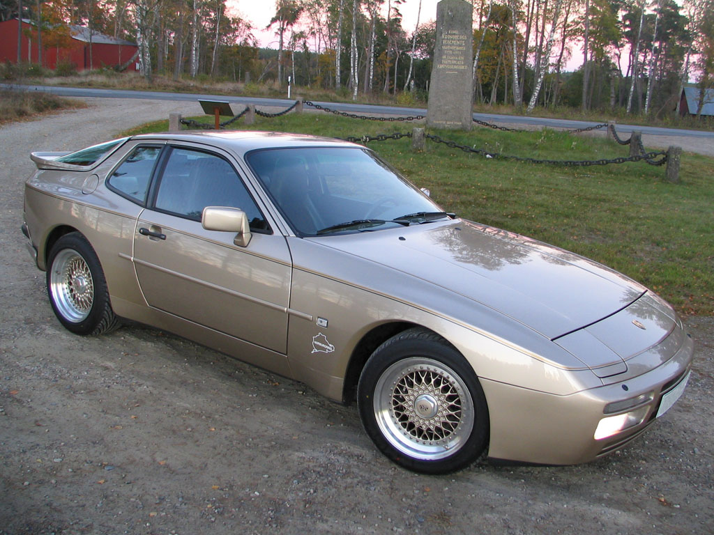

Tack för bilden! inga fel tycker jag=). Kommer du ihåg vad du hade för et på dessa fälgar?Nilsson wrote:Hade 205 och 225 på mina 8" resp. 9" fälgar en gång i tiden, utseendet var väl enligt min smak inte helt optimalt med det funkade helt ok att köra med.
Så här såg det ut:
min bil är lägre fram och blir det även bak snart så jag tror nog det kan se bra ut. annars får jag spacra ut några mm. Har köpt fälgarna nu och dom är 8" fram et 11, samt 9" bak et 13, 16"
Andreas Larsen
- Nilsson
- Posts: 192
- Joined: 2005-05-27 10:59:43
- Bilmodell: 944 turbo
- Location: Växjö
Et på dessa fälgar är 28 fram och 15 bak.xanlar wrote: Tack för bilden! inga fel tycker jag=). Kommer du ihåg vad du hade för et på dessa fälgar?
Här är en bild på hur den nu ser ut med 225/50 fram och 245/45 bak, det är max camber inställt fram.
